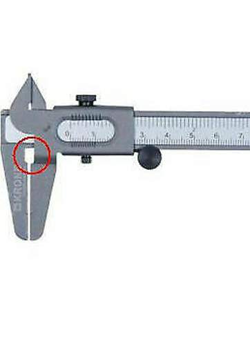

Wie willst du mit der von dir verlinkten an den Graten vorbei kommen?
Anhand der Aussparung, die uns die freundlichen Chinesen dazu ins Blech gestanzt haben?
So wie mans in so einem Fall halt gemeinhin macht, wenn man kein Spezialwerkzeug hat und auch keins kaufen will?

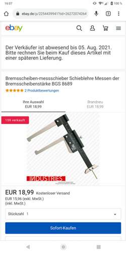

Genau deswegen hat so ein Ding oft (und das ist selbst bei Chinateilen der Fall) eine Ausbuchtung an der notwendigen Stelle, um eben nicht mit irgendwelchen Münzen herumschätzen zu müssen.
Ist da wo Luft sein sollte Stahl, kann mans dafür halt nicht verwenden.
Tja "oft" ist eben nicht immer ! ich habe 2 "0815" Messchieber , einen einfachen , aber kalibrierten , den mir mein Arbeitgeber stellt , und einen elektronischen , weil mit zunehmenden Alter das Ablesen ohne Lesebrille schwieriger wird. Diese Aussparung haben beide nicht! Jedenfalls nicht so gross und damit zumindestens für Bremsscheiben ungeeignet. Da auch das Messen mit einem , so wie von dir verlingten mit Aussparung nicht funktioniert , wenn , was bei gelaufenen Scheiben häufig der Fall ist , diese trapezförmig oder einfach nur ungleichmässig verschlissen sind , weil du dann mit diesem Schieber immer die dickste , nicht aber dünnste Stelle misst , habe ich mir gleich mal den von mir verlinkten bestellt . Bei dem Preis zappele ich nicht rum , ich kann so ein Gerät auch für andere Messungen brauchen.

Natürlich sehe ich anhand der Bilder nicht die Scheibendicke ! Das habe ich auch nie behauptet !
Was ich sehe , ist ein nicht vorhandener Verschleiss !! Dieser würde sich in Graten innen und aussen zeigen!
Da keine erkennbaren Grate vorhanden sind , ist auch kein erkennbarer Verschleiss vorhanden !
Dabei spielt das tatsächliche Mass absolut keine Rolle .Es ist für den TE völlig wumpe , ob die Bremsscheibe mit 22mm Stärke oder mit 18 mm Stärke nicht verschlissen ist. Jetzt verstanden ?

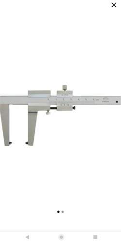

Und deswegen gibt es auch extra Bremsscheibenlehren, damit man in den Riefen messen kann und gleichzeitig den Grat umgeht.
Sorry, aber mit einer Lehre misst du nix...du vergleichst ein Soll mit einem Istmaß.
Das ist der erste Treffer bei google gibt man Bremsscheibendicke messen ein, aber was Hella da faselt ist iB auf das Messwerkzeug quatsch.
Einfach mal nach dem Unterschied- Messen-Lehren googel und schlau machen, denn erkennt man ruckzuck, das es sich bei dem verwendetem Messerkzeug schlicht um eine Sonderbauform eines Messschiebers handelt, keinesfalls aber um eine Lehre....
Schaut man in den Fachhandel, wird das Werkzeug richtig benannt:
https://www.fluidonline.de/.../...cke-der-bremsscheibe-0-55mm_899_1750https://www.ate-info.de/.../...sscheiben---messschieber-mit-zertifikat
Aber Laien nennen das Ding ja auch Schiebelehre.....
