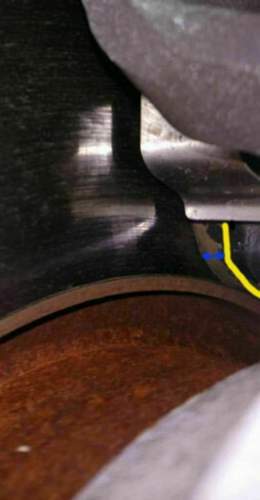

Moin,
hatte mit meinem Hyundai Coupe 2.0 BJ 2002 dieses Jahr im April Inspektion. Ein Bremssattel wurde hinten getauscht.
Ansonsten alles fein. Zahnriemen hab ich nachträglich noch machen lassen.
Nun hab ich gestern beim Felgen putzen die Bremsscheiben mal näher begutachtet. Und ich kenne mich halt leider kaum aus, aber für mich sehen die schon ziemlich auf aus. Kann da jemand mal eine Einschätzung abgeben? Die Zahlen auf dem Rand kann ich leider nicht lesen, da sich da der braune Teufel zu schaffen gemacht hat.
Macht es Sinn die Bremsbeläge gleich mit zu wechseln? Ich glaube vorne sind die auch schon etwas durch.
Würden die sowas bei einer Inspektion vor 3 Monaten nicht schon sehen können? Ich fahre erst seit Mai aktiv täglich und bis jetzt eigentlich meist Landstraße... Weiß nicht ob sich das in der Zeit so abnutzt?
Danke euch!

Dann würde ich das einfach einer Werkstatt überlassen- und da das wohl beim KD vor kurzem nicht gemacht/bemängelt bzw angesprochen wurde, dürfte kein Handlungsbedarf bestehen. Auf den Bildern sieht das zumindest gut aus.
Fahr doch bei einer TÜV/GTÜ/KÜS Prüfstelle vorbei und lass es checken wenn du dir da jetzt ins Hemd machst.....schreibst doch, das du selber keine Ahnung hast- was willste dann da jetzt machen?
Moin Moin !
Zwar kann man auf den Fotos nicht die Bremsbelagstärke erkennen , aber die Scheiben sind eindeutig vorne und hinten nahezu neuwertig !
Und ja , es kann sich ein Grat bilden , aber kein Grad ! Schreibfehler können ja passieren , aber Rechtschreibung , die den Sinn entstellt bzw. völlig andere Worte ergibt , muss man korrigieren dürfen !
MfG Volker
Ok, vielen Dank an alle! Schreiben ja echt viele, dass die gut aussehen. Ich gehe jetzt auch mal davon aus, dass das bei der Inspektion schon aufgefallen wäre.
Bremsbeläge sollten ja eigentlich auch nicht so schnell runter sein... Hinten ist noch genug drauf, vorne erkenn ich selber nicht, entweder weil nicht mehr vorhanden oder weil der Bremssattel so unglaublich massiv ist, keine Ahnung. Das müsste ich dann vermutlich wirklich mal nachprüfen lassen. Oder ich warte, bis ich was höre :S
Ein Fachmann sieht im vorbeigehen, das die Belagstärke fast noch dem, eines Neuen enstpricht - blau markiert. Gelb wäre die Trägerplatte.
Das ist der Unterschied zW Laie und Profi.....auch wenn das immer die Pfuscher sind, die nur abzocken wollen.....
Dazu sieht man wunderbar, das die Reibfläche der Scheibe ca ,5mm eingelaufen ist - absolut im grünen Bereich
Da bin ich immer vorsichtig, nach so einem Foto.
Was man sieht: Das Tragbild sieht nahezu traumhaft aus, tatsächlich nahezu neuwertig.
Was man nicht sieht: Die Stärke die die Scheiben haben.
Da hilft kein Foto, da hilft nur ein Messschieber:
In Erfahrung bringen was der Hersteller vorgibt, nachmessen was man hat.
Dann (nur dann) kann man sein Urteil fällen.
Was ich persönlich bei so aussehenden Bremsscheiben machen würde (nämlich genau gar nichts), steht auf einem anderen Blatt.

Quark . Wäre an den Scheiben ein nennenswerter Verschleiss , müsste man am äusseren Rand wie auch am inneren Rand der blanken , weil von dem Belag bestrichenen Fläche einen deutlichen Grat sehen !
Zu sehen ist da nun wirklich nichts nennenswertes ! Da müsste schon jemand vor kurzem alle Bremsscheiben abgedreht haben , damit die untermassig sein könnten.
Nein der hilft schon gar nicht , weil du damit den womöglich noch aufgerosteten Grat mitmisst.
Da müsstest du Distanzstücke (z.B. Münzen) zwischenklemmen oder am besten zu einem Bremsscheiben messchieber greifen (wer hat den schon) , hier z. B. https://www.ebay.de/p/2254439941?iid=262720742640
Oder man guckt sich einfach die Scheibe an und entscheidet dann anhand seiner Erfahrung und der Grate !

das tragbild ist wirklich top. keine riefen, keine rostlöcher, auch ein grat ist quasi nicht zu sehen.
ist denn bekannt, wie alt die scheiben/beläge sind?
was man von außen nicht sieht, ist der verschleiß des inneren belags. der geht bei faustsätteln meist eher flöten als der gut sichtbare äußere belag.
wenn der wagen keine elektr. anzeige für den belagverschleiß hat, bei der näcshten insp. mal explizit danach schauen lassen. dann aber nicht wundern, wenn die werkstatt anruft und alles neu machen will. dieses druckmittel nutzen die gerne, wenn sie wissen, daß der kunde das eh nicht kontrollieren kann und den wagen schnell wiederhaben möchte.
