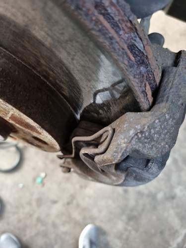

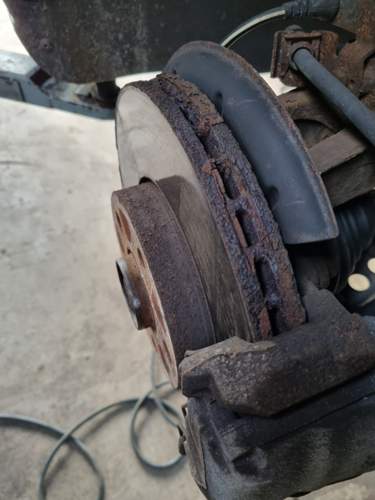

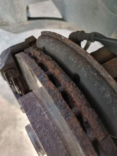

Sehen die Bremsscheiben für Euch noch in Ordnung aus? Ist der rostige Verschleiß am Außenrand der Scheiben normal?

Klar, Trommeln werden nach Funktion geprüft. Aber Scheiben und Beläge werden auch zusätzlich Sicht geprüft. Wenn Scheibe am Ende ist sieht man das auch sofort
Beim Reifenwechsel schau ich mir immer die Bremscheiben und Beläge an. Solchen losen Rost an den Scheiben außen mach ich dann weg und hatte noch nie eine Beanstandung beim TÜV.

Die gemessenen Bremswerte (bei moderatem Bremspedaldruck) waren die Besten die mein GTI auf dem Prüfstand bislang aufgezeigt hat. Tragbild der Scheiben vorne leider innen "beschissen". Gut ein Drittel gut angerostet. Die "Schokoseite" außen blitzeblank. Fazit des Prüfers - Tragbild schwerwiegender Mangel, Austausch der Bremsscheiben, sonst kein HU-Zertifikat. Mein Einwand im Bezug auf die Bremswerte hat ihn nicht umstimmen können. Auch nicht meine Zusicherung das ich trotzdem die Bremsscheiben und Beläge in Kürze wechseln werde. Durfte unter Zeitstress (wenig Zeit wegen Arbeit) dann die Bremse fit machen. Bremswerte waren dann bei der Nachuntersuchung deutlich schlechter. Kein Wunder, die Bremsen hatten auch noch keine 20 km und nur äußert behutsame Einbremsbelastung hinter sich 😁. Na ja, Hauptsache der Prüfer war zufrieden 🙂.

Ich glaube, hier ging es ursprünglich um den losen Rost außen an der Bremsscheibe. Das Tragbild der Scheibe sieht doch gar nicht mal so schlecht aus. Und die Innenseite einer Bremsscheibe kann man sehr wohl sehen, ohne die Räder zu demontieren. Man muss nur über eine Grube oder auf eine Hebebühne fahren, das Spritzblech am Bremssattel deckt die Scheibe nicht zu 100% ab.
Eine Sichtprüfung kann aber nur das Tragbild beurteilen und an der eingelaufenen Kante das Mindestmaß/Verschleißmaß der Scheibenbreite schätzen.
Für eine qualifizierte Einschätzung müßte das Rad runter und ein Meßmittel eingesetzt werden.
Alles andere wäre ATU Niveau: ja die Bremsen machen wir gleich mal neu.
Wenn die Scheiben nicht verzogen, Verschleißgrenzen nicht erreicht sind und von innen das Tragbild auch gut aussieht dann kann man diese noch benutzen.
Wenn alles okay ist und man die Scheiben benutzen möchte dann sollte man die ganzen Losenecken mit einer Drahtbürste bzw Schlitzschraubendreher lösen, sonst können diese sich lösen und zwischen die Scheibe und Beläge gehen und Geräusche verursachen.
