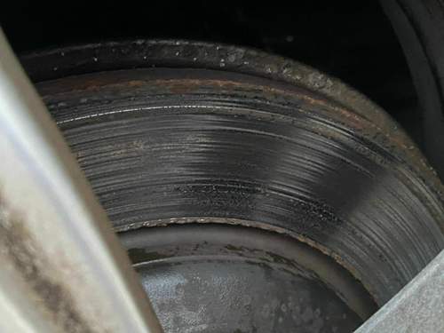

Ich möchte am Montag bei meinem Focus die hinteren Bremsscheiben und Beläge wechseln.
Wie kann ich den mit ForScan für Windows die Bremse in den Wartungsmodus versetzen? Gibt es sonst noch Besonderheiten, welche Erwähnenswert sind?

Leider etwas Off-Toppic: Wieviel Kilometer hast du runter und waren die vorderen Bremsen schon vorher dran?
42.000. Die sind schon zum zweiten Mal hinüber, das erste Mal war es noch auf Garantie. Die vorderen sind noch die ersten Scheiben. Fahre wohl zu vorausschauend...
Definiere hinüber… wie sehen die denn aus?

Ich habe schon heftige Riefen in den hinteren Scheiben. Und ich möchte mir die neuen Beläge nicht gleich mit den alten Scheiben ruinieren, deshalb werde ich gleich beides erneuern. Bei mir steht ja auch noch im Januar der TÜV an, da sollte das dann schon passen....

Heftige Riefen ist Gut !
Da solltest du mal den (oder die) Bremssättel kontr. (lassen)
Die Scheiben sind ja auch verfärbt, bzw. angelaufen.
Ist auf beiden Seiten gleich. Ich sehe ja morgen, ob die Kolben noch leichtgängig sind...
Ist leider ein normales Tragbild bei original Bremsen. Ich drücke dir die Daumen, das mit den Zubehörbremsen alles gut wird.

Danke, ich werde weiter berichten. Habe mir Scheiben von Zimmermann sowie Keramik-Beläge von ATE besorgt...

Das hat bei mir nicht funktioniert.
Mit ForScan war es aber problemlos, inkl. automatischer Kalibrierung am Ende...
Welche Einstellung war dazu in Forscan nötig?
Hast du es am PC oder über ein Mobilgerät gemacht?
Habe es über mein Notebook gemacht. War einfach, musst zu Beginn nur den EPB-Maintenance Mode aktivieren und wenn Du fertig bist mit dem Tausch der Bremsen einfach wieder den Mode deaktivieren, die Kalibrierung der Bremse erfolgt dann automatisch...
