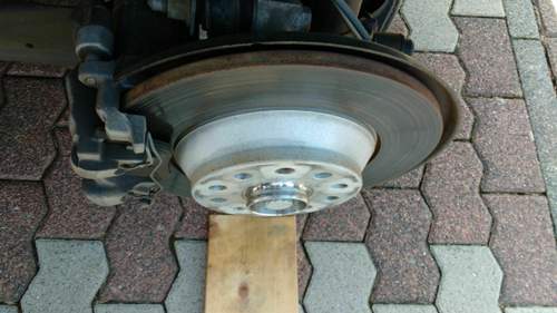

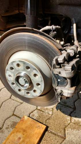

Heute Reifen gewechselt. Erstzul. 08.2016; 3 Winter; knapp 19.000km
Img-20190415-151901067-aa-hdr
Img-20190415-151922192-aa
Img-20190415-160442586-hdr-aa
+2
@Hermes2 schrieb am 15. April 2019 um 16:43:51 Uhr:
War gerade auch beim Händler. Scheiben und Beläge werden komplett getauscht. Freigabe vom Werk ist schon da. Habe auch das Problem mit den hinteren Scheiben und dem „Wummern“ beim Bremsen aus hoher Geschwindigkeit.
Bist du noch in der 6-Monate/10.000km Garantie oder schon drüber? Wäre mir wichtig, da ich immer noch keine Rückmeldung vom Werk habe mit gleichem Problem...
@Huiwaellerallemol schrieb am 15. April 2019 um 17:21:32 Uhr:
Meine sehen genauso aus, mit knapp 40Tsd drauf...
Meiner hat 44000 km gelaufen und wird im Mai 1 Jahr alt. Ist aber ein Firmenwagen mit VW Full Service. Vielleicht ging das deshalb so reibungslos. Meine Scheiben sehen übrigens so aus wie die von Tschaga.
