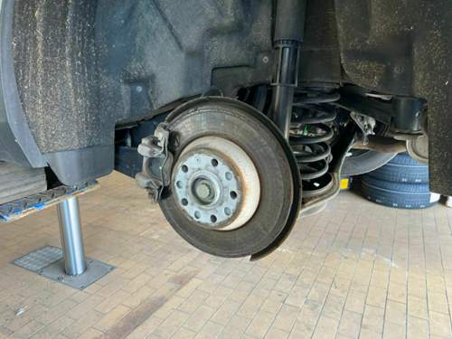

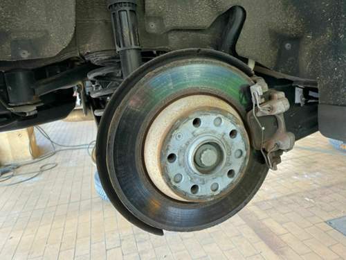

Ich habe mal beim letzten Aufziehen der Sommerreifen im April bei etwa 43.000 km die hinteren Bremsscheiben bei meinem Tiguan Allspace fotografiert. Ist das „normaler Verschleiß“ bei so einer Kilometerleistung? Mein Freundlicher hat mir bei der Inspektion letzte Woche zu einem Scheiben- und natürlich Klötze-Wechsel geraten, da ich so im November sicher nicht mehr durch den TÜV kommen würde. Die Scheiben sehen übrigens schon mindestens ein Jahr so aus und ich würde mich jetzt nicht als zu vorsichtigen Bremser bezeichnen.
Normal isses ned, aber nicht so unüblich. Bei meinem Tiguan schauen sie "besser" aus.
Ich vermute du verwendest immer/oft die Parkbremse, wo dann manchmal die Bremsbacken festbacken (nach der "Spurenlage" auf den Scheiben)
Ich habe mir bei meinem Tiguan ein "Ritual" angewöhnt, auf Anraten meines 😉, um die Scheiben länger schön zu halten.
Ich habe auf dem Weg zur Arbeit und auf dem Weg nach Hause jeweils eine Stelle, an der ich aus ordentlich Geschwindigkeit kräftig bremsen kann, kurz bevor ich ankomme, wenn keiner hinter mir fährt. Und das tue ich auch. Hat zur Folge, dass ich den Tiguan meist mit warmen/heissen und dadurch trockenen Bremsscheiben abstelle. Und "natürlich" ohne Parkbremse. Ich weiss zwar nicht, ob das der Grund ist, dass die hinteren Bremsscheiben mit 65tkm noch einigermassen aussehen, aber das kostet nix.
ich denke, deine Bremsscheiben bringst du zwar so auch nicht mehr schöner, aber du kannst es versuchen und beobachten, ob sie so wenigstens ihren Zustand halten und wenn ja, deinen bald neuen Scheiben ein längeres Leben bescheren.
Dein Freundlicher will dir schon vor dem TÜV Angst machen.
Ich war letztens mit einem Golf 4 mit noch schlechter aussehenden Scheiben beim GTÜ zur HU, die Bremsleistung war auf dem Prüfstand aber voll in Ordnung, also hat den Prüfer das Aussehen nicht interessiert.
Fahr einfach nicht zum TÜV.
Ich nutze immer die Parkbremse und meine Bremsscheiben sehen auch nach 4 Jahren immer noch gut aus. Daran kanns wohl nicht liegen. Allerdings fahre ich meinen nicht sehr vorsichtig und bremse deswegen auch öfters mal stärker. Von daher muss ich nicht bewusst meine Bremsen "trocknen". Es hilft natürlich wenn man sich sonst meist im "Benzinsparmodus" bewegt. Nicht falsch verstehen, ich will das nicht verurteilen, ich will nur sagen das meiner bei "bestimmungsgemäßen" Gebrauch des Autos keinerlei Probleme mit den Bremsen hat und letztes Jahr ohne Mangel durch den TÜV kam. 😉
Ja, ich nutze die Parkbremse immer. Mir hat bisher niemand gesagt, dass das für die Bremsen schädlich sei. Aber ich werde mit den neuen Scheiben mal drauf achten und immer mal scharf bremsen, wenn es der Verkehr zulässt. Es sollen welche von ATE werden. Hier wurde ja schon geschrieben, dass die eine bessere Qualität als die von VW haben sollen. Mal sehen.
Natürlich darfst du die Parkbremse benutzen dafür ist sie ja da. Eine Bremse muss noch ganz andere sachen aushalten man bedenke mal eine Notbremsung mit voller ABS Regelung . Wenn man das hier alles ließt da traut man sich ja gar nicht mehr Bremsen. 🙂 😉
