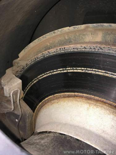

Mir fiel gerade durch die grobspeichigen Winteralus auf, dass eine der hinteren Bremsscheiben bei unserem 2.0 TDI 4MO zwei ordentliche Riefen aufweist. Ein erster „Fingernageltest“ lässt mich 0,3-0,4 mm schätzen - Bild anbei.
Das Tragbild der anderen Scheiben ist in Ordnung. Laufleistung 40.000, EZ 11/16. Gefahren wird das Auto sehr zivil durch meine Frau und auch ich bin kein „Heizer“
Was denkt ihr? kosmetisches Problem oder Grund für einen außerplanmäßigen Werkstattbesuch? Stand der VW-Technik?

beim Allrad können nach 40.000 km die Bremsen schon mal runter sein.

Entschuldigung, hast du den Beitrag nicht richtig gelesen? Es geht nicht um das „schon mal runter sein“, sondern um die Riefen.
Wir fahren noch einen Volvo (ebenfalls knapp 2 Tonnen Kampfgewicht) mit derzeit 70.000 km und alle vier Scheiben sehen makellos aus wie Spiegel.

Ob man noch nach 40000km eine Reklamation starten kann weiß ich nicht aber es gibt Fälle da hat VW auf Kulanz die Scheiben und die Klötze getauscht.
Das mit den Rillen in den hinteren Scheiben liest man öfters, auch beim Golf...

Nein, Riefen sind m.E. Zeichen einer miserablen Materialqualität der Kombination Beläge/Scheibe oder ausnahmsweise ein zwischen beide Komponenten geratener Fremdkörper, der ebenjene Riefen verursacht. Zur Klarstellung: es geht primär nicht uns Geld sondern um die Frage, ob die Riefen ein besorgniserregender Zustand hinsichtlich der Betriebssicherheit der Bremse darstellt.
Und falls mir VW irgendwie klarmachen wollte, dass nach 40TKM eine Verschleissgrenze erreicht sei - und das nachdem ich bereits schrieb, dass der Wagen sehr zivil als Pendler- und Langstreckenkarre genutzt wird - stelle ich ihn perönlich auf den Hof und zünde ihn an.

Die Bremswerte dürften ok sein. Noch ist es kein besorgniserregender Zustand. Aber es wird mit der Zeit sicherlich nicht besser werden.
Dieses (schlechte) Tragbild kommt mE auch aus einer von minderwertiger/schwankender Materialqualität. Kommt regelmäßig vor. Aber auch herstellerunabhängig.
VW wird die sicher keine neuen bezahlen (ich glaube 10tkm sind die Grenze). Falls du vor hast die zu wechseln, empfehle ich (beschichtete) ATE Bremsscheiben. Gute Qualität, günstiger als original, schöne Optik (kein Rost durch beschichteten Radnabenbereich).
