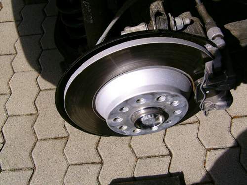

Servus Tiguaner, mir sind bei einem Blick auf die hinteren Bremsscheiben (220 PS) leichte Riefen aufgefallen die nach 2000 km dort noch nicht sein dürfen.
Ein Besuch beim Freundlichen brachte die Info das es von VW schon einen Hinweis gibt das Scheiben, die auf einer Fläche von mehr als 20% Riefenbildung aufweisen, ohne Nachfrage beim Werk, getauscht werden.
Dies ist bei mir nun geschehen.
Diesen Hinweis will ich euch nur geben, da Bremsen als Verschleißteil gelten und nach 6 Monaten hierfür keine Garantie mehr besteht!
Laut Vermutung des Serviceleiters hat sich zwischen der Fertigstellung und Auslieferung Flugrost auf den Scheiben gebildet, durch den dann durch normales Bremsverhalten (keine Beladung oder Passfahrten) Riefenbildung entsteht.
Ist aber nur ne Vermutung von ihm, mir auch egal, neue Scheiben sind drauf und ich werd sie mal beobachten.

Gehört zwar nicht hier in das Forum weil das die Scheiben meines Tiguan 1. Mittlerweile fahre ich ja auch den Tiger 2.
Die Bilder sind nach meinem Italien Urlaub im September 2016 mit einem 1700 KG Wohnanhänger direkt 1 Tag nach der Ankunft Zuhause entstanden. Die Aussage meines Freundlichen dazu " das wäre normaler Verschleiß " !!!!!!! KM Stand zu der Zeit ca. 41000 km
Nach dieser aussage und einigen anderen Anekdoten habe ich dann mal den Händler gewechselt 😁
Seitdem schaue ich aber auch etwas genauer auf die Scheiben und bin mal guter Hoffnung das es beim neuen nicht so wird.

Meine Bremsscheiben hinten nach 5 Monaten und 9000 Km. Sind das 20% ? Sicherheitshalber werde ich das auch mal prüfen lassen.
VW Ablehnung auch in meinem Fall: Nach Begutachtung durch den Servicemitarbeiter und Rücksprache mit dem VW Garantiesachbearbeiter erklärte dieser, dass Riefen in den Bremsscheiben bei VW den Stand der Technik und keine Beeinträchtigung der Betriebssicherheit darstellen. Dies sei zusammen mit dem TÜV von VW untersucht worden und gelte als Richtlinie auch für Fahrzeuge unmittelbar nach der Auslieferung.
Interessanterweise hat er mein Fahrzeug noch nicht einmal auf dem Bremsenprüfstand getestet. Ein Handybild war für die Diagnose ausreichend. Vielleicht ist es auch hier Zeit den Händler zu wechseln.
Ich stell mir grad das Gesicht des TÜV Prüfers vor, wenn er bei der HU zu mir sagt, mit den Scheiben komm ich nicht durch und ich erwidere "DAS ist Stand der Technik"
@Huiwaellerallemol schrieb am 3. Mai 2017 um 21:16:42 Uhr:
Hier mal ein Bild von meinem vom 24.04.2017.
Der Wagen wurde am 19.08 2016 zugelassen und hat jetzt 6500km auf dem Tacho.
Die Scheibe ist noch absolut glatt.
So sehen alle vier Scheiben aus.
Was ich hier jetzt so rausgelesen hab liegt es anscheinend daran, wie lange und bei welcher Witterung der Wagen zwischen Fertigstellung und Auslieferung im Freien gestanden hat und es betrifft anscheinend auch nur die hinteren Scheiben da hier ja nur 20 bis 30% Bremsleistung wirken und sie somit beim bremsen nicht mehr glatt geschliffen werden!?
