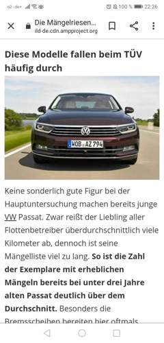

Das hatten wir doch hier schon mal vor einem Jahr oder so, lies dir den Artikel doch mal ganz durch bevor du dich der Klickbait Empörung übst.
Wenn ich mich richtig erinnere werden da die Vetreter Passats mit durchschnittlich über 100.000km Laufleistung mit Fiat 500 mit durchschnittlich 10.000km Laufleistung verglichen :D Zudem gehts um die reine Anzahl der Autos ohne Berücksichtigung, dass vom Passat 20.000 und vom Fiat 1000 Wagen pro Jahr zugelassen werden.
Es steht ja klar drin, dass Passate viele Kilometer abspulen, aber DENNOCH sei die Mängelliste VIEL ZU LANG.
Mein Auto hatte von Anfang an die Probleme mit der Bremse hinten und ist deshalb durch den ersten TÜV gefallen! Das ist mehr als traurig und das mit unter 50 tkm und mit einem 150 PS Motor der sparsam und mit Bedacht gefahren wurde.
Eine Schande für VW!
Die meisten Vertreterfahrzeuge haben einen Wartungsvertrag und da werden die Bremsen einfach gewechselt, fertig.
Das eine hat mit dem anderen nichts zu tun.
Wenn ein Auto jenseits der 40. 000 Euro nach 3 Jahren nicht durch den TÜV kommt....ist das eine Schande !!!
