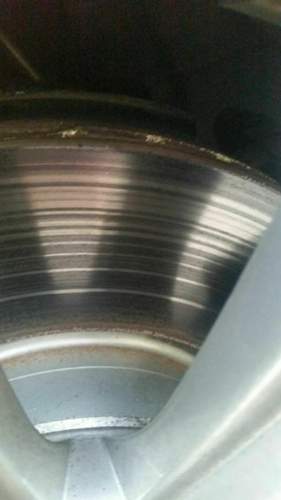

Bremsscheiben hinten - ist das normaler Verschleiss
Wir haben seit Mittwoch unseren 10 Monate alten Variant Highline BMT 190 PS 2.0 TDI.
Nach den ersten Fahrten habe ich mir heute mal die hinteren Bremsscheiben angeschaut. Ist das normaler Verschleiß? Bzw. kann das Standrost sein? Vorne ist alles Top.
Auto hat keine 20.000km auf der Uhr
Danke schonmal für eure Einschätzung
Lt. VW wären sogar Riefen und Rostrillen auf den hinteren Bremsscheiben noch "normaler Verschleiß" und das sogar wenn das Auto weniger als 30.000km drauf hat. Ich persönlich bin immer noch der Meinung dass VW bei den hinteren Bremsscheiben ordentlich am Material spart und irgendeinen billigen Kernschrott montiert und man ab Werk nur vorne vernünftige, einigermaßen haltbare Bremsscheiben bekommt.

Hier mal ein Bilder meiner vorderen Bremsen!
Habe das Auto gebraucht mit ca. 17000km erworben und bin jetzt in 4 Wochen ca. 1500km gefahren und ja ich habe immer ordendlich den Anker geworfen ;-))
So wie die Bremsen aussehen hat mein Vorbesitzer die nicht wirklich gebraucht aber selbst bei sehr schonender Fahrweise sollten die Bremsen nicht so aussehen. Das sieht nach wirklich sehr schlechter Qualität aus :-(
Habe das Auto jetzt zurück zum Händler gebracht und um Nachbesserung gebeten, bin mal gespannt was der macht.
wtown
P.S. Es sehen vorne beide Bremsen so aus!!! Die hinteren sind blitzeblank.
