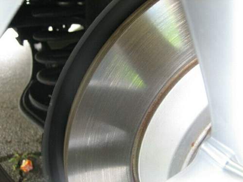

Wir haben seit Mittwoch unseren 10 Monate alten Variant Highline BMT 190 PS 2.0 TDI.
Nach den ersten Fahrten habe ich mir heute mal die hinteren Bremsscheiben angeschaut. Ist das normaler Verschleiß? Bzw. kann das Standrost sein? Vorne ist alles Top.
Auto hat keine 20.000km auf der Uhr
Danke schonmal für eure Einschätzung
Lt. VW wären sogar Riefen und Rostrillen auf den hinteren Bremsscheiben noch "normaler Verschleiß" und das sogar wenn das Auto weniger als 30.000km drauf hat. Ich persönlich bin immer noch der Meinung dass VW bei den hinteren Bremsscheiben ordentlich am Material spart und irgendeinen billigen Kernschrott montiert und man ab Werk nur vorne vernünftige, einigermaßen haltbare Bremsscheiben bekommt.

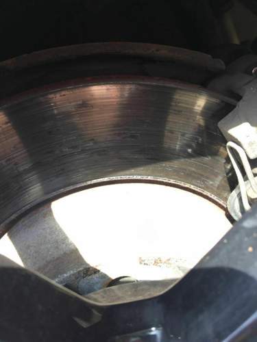

18.000km ohne ACC. 190PS mit DSG
Kann acc so was beeinflussen?
Meist ist die Auto-Hold Funktion dafür verantwortlich....
Meine Bremsscheiben sehen nach 30.000 Km hinten genauso aus, vorne allerdings wie neu. Mein vorheriger Golf 7 mit Autohold und ACC hatte dieses schlechte Bremsbild selbst bei 60.000 Km nicht.

VA und HA
Was soll ich da aufklären, so steht es bei VW, Auto-Hold, ACC und schleichende Fahrweise....ist an der HA Schuld für das schlechte Abnutzungbild. Vorne kann das ja nicht passieren auch logisch, da die Bremsbalance immer vorne mehr greift, deswegen auch das saubere Bremsbild! Und ja auch das Material ist nicht das Beste, deswegen ist ja auch neue Teilenummer verfügbar....
@VR Rocco schrieb am 17. April 2017 um 19:12:20 Uhr:
Sorry,
aber deine Theorie kann in meinem Fall irgendwie nicht greifen 🙂

Das ist nicht Meine 😉 das war die von VW.
Deine noch Werksauslieferung der Scheiben? Oder hat schon Neue drauf?
Wer nur in der Stadt viel gemütlich fährt begünstigt den gesehenen Effekt. Mit ab und an kräftig bremsen sieht es besser aus... Ist leider was Wahres dran, dass geschonte Bremsen nicht wirklich halten.
@VR Rocco schrieb am 17. April 2017 um 19:30:02 Uhr:
Ah Ok 🙂
Nee, meine sind noch original Made by Emden 😁
Also ACC hab ich nicht (das würde ich verstehen), Autohold ist deaktiviert und geschont werden meine Bremsen bei permanent 300kg Zuladung und sportlicher Fahrweise sicher nicht. Trifft also bei mir nicht zu.
Wird wohl doch an der Qualität liegen
