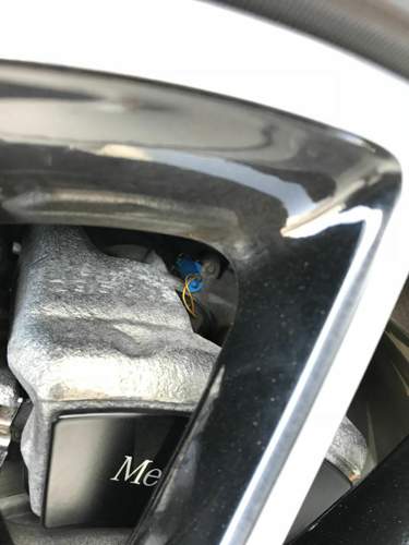

Kann mir einer sagen, ob die sichtbaren Drähte im angehängten Bild normal sind?
D34c94ed-ac08-412f-ba54-1873970d4b2b
Das habe ich mich auch schon Mal gefragt, da ich diese ebenfalls sehe. Scheint wohl normal zu sein
Das ist der Verschleisssensor hat alles so seine Richtigkeit.
