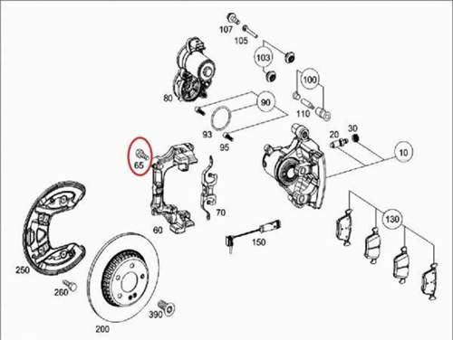

Hm? Das passt auch von meinem Wissensstand. Die Frage ist jetzt, was hier richtig ist.
Siehe Anhang
Guten Morgen shadow, danke für deine Mühe. Wenn ich Bremssattel an Achsschenkel eingebe, bekomme ich den Bremsträger / Bremshalter zu sehen. Ist der Bremssattel, nicht der Block, mit dem Bremszylinder?
Oder bringe ich da namentlich etwas durcheinander?
Yo #10 auf Deinem Bild ist der Bremssattel.
@Andimp3 schrieb am 23. April 2021 um 11:58:18 Uhr:
Guten Morgen Andimp3, genau. Und der soll mit 130 Nm angezogen werden?
Eigentlich ergibt sich das schon aus den Schraubendurchmessern.
https://rammbrunnen.jimdofree.com/.../
@matthiaslausb schrieb am 23. April 2021 um 12:06:23 Uhr:
Guten Morgen Matthiaslausb, sehr schön beschildert und dargestellt. Ja eigentlich schon, nur hat sich einiges geändert und deswegen frage ich da lieber nach. Ich kann nicht über die Werkstätten meckern, aber selber Mist bauen. Es ist zwar ein W176, jedoch passt das so von meinen Werten für den C117.
Wenn ich an früher denke, wurde der Bremshalter / Träger auch mit 120 Nm. angezogen, jetzt sind es schon 130 Nm. Könnte wahrscheinlich an der Toleranz des Drehmomentschlüssels liegen, wobei die meisten eine maximale Abweichung von 1,5 Nm haben. Ich schätze, es geht hier um die Sicherheit, deswegen werden auch die Schrauben erneuert.
Danke für eure Mühe. 🙂

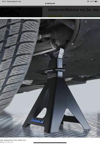

Hallo „Matthiaslausb“,
Angenommen Du solltest die Hintere Bremse (Bremsscheibe und Belag) bei W176 od. W246 wechseln. Wo würdest Du das Unterstützungsbock um das Fahrzeug zu sichern, platzieren ? Bei dieser Frage ich denke über sehr wenig Platz beim E18 Schraube mit 130nm mit Drehemomentschlüssel, z. B. Proxxon zu Ziehen.
Evtl. ein Foto von Dir dazu?
Danke
Ich habe sowas ähnlich.
.jpg
Hallo
So etwas mache ich nur mit dem Rangierwagenheber ohne Bock. Zur Sicherheit lege ich den Reifen drunter.
130 Nm ist ja auch nicht so viel. (Radschrauben)
