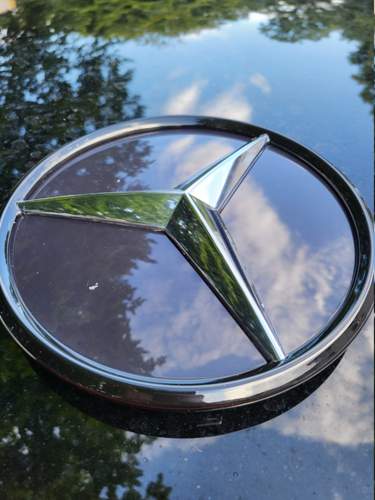

Ist das Emblem auf der Haube den schon nicht in Schwarz? Ich habe noch kein Mercedes ab ~19 gesehen der da noch das alte Silberne/Blaue Abzeichen auf der Motorhaube haben....
Das Schwarze Emblem für die Motorhaube hat übrigens die Teilenummer: A0008171801

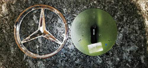

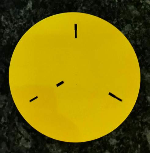

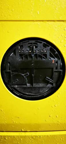

Der Stern am Heck geht zu 100% nicht kaputt.
Der geht eigentlich leicht ab. Unten in die Aussparung mit einem Kunststoffkeil und zwischen dem Stern und dem schwarzen Kunststoff durchfahren so klipst sich der Stern aus. Einmal links und rechts rum soweit es geht. Dann geht der Automatisch ab.
+4
Wie genau hast du das ab bekommen?
Hast du den ganzen Deckel ausgebaut ??? Bei mir funktioniert es nicht
