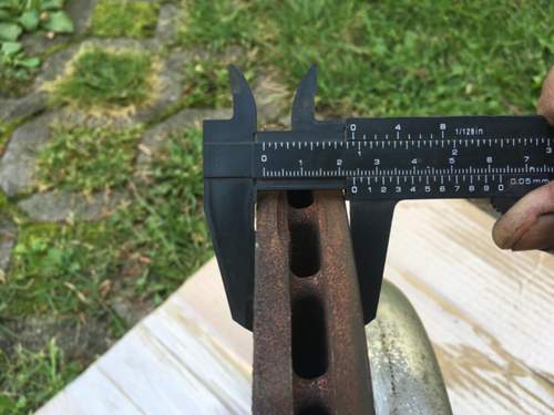

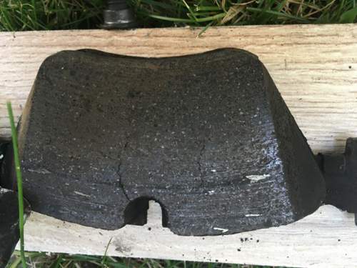

Hallo, ich habe ein kleines Problem und wollte mal um Rat fragen .

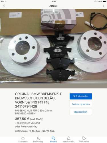

Ich habe bei 70000 km meine Bremsen vorn komplett erneuert mit Original BMW Bremsscheiben und Steinen . Gekauft bei Ebay für fast 400 Euro .
Jetzt seit einiger Zeit ( 15000 km später )habe ich ein leichtes flattern beim Bremsen in der Lenkung . Zusätzlich wenn ich aus vielleicht 150 km/h abbremse so ein murren.

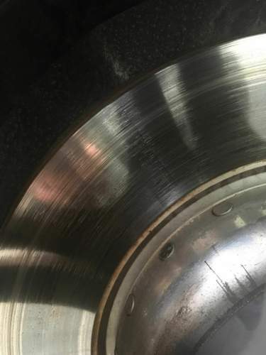

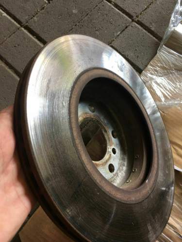

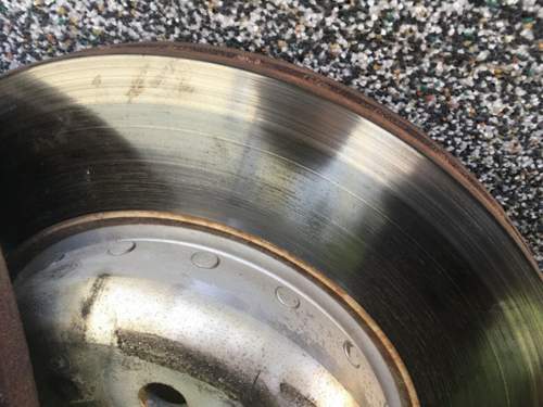

Irgendwie sehen beide Scheiben rechts und links aus wie auf dem Bild .
Meine Frage ist, sind die Scheiben und Steine vielleicht Original aber eben 2 Wahl ???
Würde es helfen die Steine nochmal zu wechseln oder nochmal Bremse neu ??
Danke für eure Hilfe

Zu dem Tragbild deiner Scheibe ... also wenn
die "zweifarbig" ist bzw. mittig blau angelaufen
sollte man dem auch mal nachgehen ... nur wirds
da mit neuen Scheiben und Klötzen nicht getan sein.
@halifax schrieb am 15. August 2017 um 18:02:07 Uhr:
2. Wahl eher unwahrscheinlich - eher noch Plagiat 😉!
So runter wie die Scheiben aussehen könnten man fast von einem Plagiat ausgehen. War zumindest auch mein erster Gedanke.

Kein Rost am Topf, zweiteilige Scheibe...nach Plagiat sieht das nicht aus.
Ich denke eher das Auto war mal ungünstig abbestellt, wodurch sich Rost gebildet hat. Das Tragbild sieht nach abgebremsten Rost aus.
Ich hatte den gleichen Fall dieses Jahr nachdem das Auto 4 Tage am Flughafen stand.
Vermutlich ist innen ein dicker Rostfleck an der Stelle, an der der Belag war als die Scheibe den Rost angesetzt hat. Ich würde ein paar mal kräftig bremsen, wenn es dadurch nicht weg geht neue Scheiben. Bei mir haben ein paar stramme Bremsungen aus 200 geholfen um das Vibrieren und Wummern weg zu bekommen. Beim nächsten Service gab es neue Scheiben, weil die eh im Servicevertrag drin sind.

Frage 1: was wäre der offizielle Preis gewesen
Frage 2: war das ein "greifbarer" Ebay-Händler
Antwort auf Deine Frage: Ich käme nicht auf die Idee, Bremsen bei Ebay zu kaufen. Einen Spiegel, ein Radio, eine Abdeckung meinetwegen. Ansonsten gilt immer noch allzu häufig, wer billig kauft, kauft zweimal.
Offiziell ja wie auf dem Bild . Der Händler My parto hat über 100000 Bewertungen .
Hoffentlich dürfte ich das schreiben ...
@cora schrieb am 15. August 2017 um 19:42:21 Uhr:
Ich sehe jetzt nichts verkehrtes. Das Bild ist eh von anderen Scheiben, der Preis nicht ungewöhnlich.
Aber die Diskussion um den Händler ist eh in meinen Augen eher akademischer Natur. Der Schaden deckt sich für mich klar mit Rost und der kommt so auch an den Scheiben ab Werk vor.
