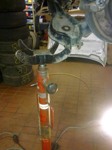

sicher kannst du das mit einem Wagenheber bewerkstelligen. Wichtig das Auto gegen wegrollen zusätzlich absichern und auch zusätzlich zum Wagenheber abstützen, z.B. mit Unterstellbock. Mindenstens aber das abgeschraubte Rad neben dem Wagenheber unters Auto legen.
Bequem ist das aber alles nicht.🙁

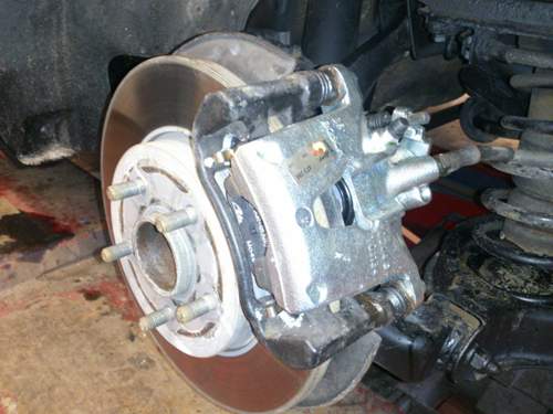

Hab noch mal genau hingehört und geschaut. Das schleifen kommt von Hinten. Scheiben sehen schon nicht mehr so schön aus. Hier mal ein Vergleich zw. vorn und hinten.
das hatte ich auch mal so ähnlich, meine hinteren waren echt rostig. Habe die Bremssättel getauscht und neue ATE Bremsen verbaut. seitdem saubere Bremsflächen.
wenn ich am PC bin suche ich mal die Bilder raus. vll. finde ich noch die von den alten Scheiben.
hier mal ein Vergleich meiner alten, im Bild oben rechst (etwas unscharf) und dann neu verbauten ATE Bremsscheibe inkl. neuer Bremssättel.
