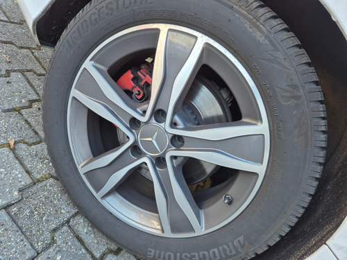

Hallo. Mein Stern ist ein 200er EQ Boost. Habe mit Kennfeldopti. 75 PS mehr(SKN).Möchte nun meine Bremse Upgraden. Ich habe keine Sportbremsen. Meine größe ist 330x 32 . Ohne Löcher. Und diese gibt es nicht mit Löchern. Für mein Fahrzeug mit Sportbremsen
gibt es diese mit 342x32..... Meine Frage: Würden die auch passen? Weiß das wer? Logisch mit dem Passenden Bremsbacken...... Hat das schon jemand gemacht oder davon gehört? Danke für eure Antworten....

So. Moin. Also: Die komischen Plastik Dinger brauchte ich nicht, da sich an der ET und dem Freilauf am Rad- Karosserie nix ändert. Habe jetzt alles zusammengerechnet. Hänge Bilder der Bestellung an falls sich noch jemand für den Umbau interessiert. Danke für die Hilfe

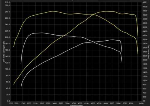

@Moggerla12 schrieb am 30. Januar 2025 um 10:04:28 Uhr:
@marion-jack schrieb am 29. Januar 2025 um 23:41:24 Uhr:
Bist du mit dem Tuning zu Frieden. Habe den gleichen Motor und etwas mehr Leistung/Drehmoment wäre schön.ich habe allerdings das AMG Paket mit den gelochten Scheiben am Cabrio.
Ein Kombi hat auch nur das Sportpaket mit den 330er Scheiben, die es ja leider nicht gelocht gibt.
Die Optik ist wirklich bescheiden.
Hast du es selber eingebaut oder machen lassen ?
Das ist mein3 tes Chip Tuning. Ja ich bin zufrieden. Mehr Durchzug.... wenn gewünscht. Sonst merkt man es nicht..... und Preis- Leistung finde ich auch io. Und kein mehrverbrauch.
Diagramm.....

Ich hatte gerade das Glück neben mir eine C Klasse Coupe mit AMG Line stehen zu haben. Hinten ist das auch nix anderes als bei meinem. Weder Durchmesser noch dicke der Scheiben. Denke also hinten tut nicht not.
Bremse hinten AMG Line
Bremse vorne. Jupp, das ist was anders
