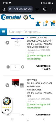

So. Moin. Also: Die komischen Plastik Dinger brauchte ich nicht, da sich an der ET und dem Freilauf am Rad- Karosserie nix ändert. Habe jetzt alles zusammengerechnet. Hänge Bilder der Bestellung an falls sich noch jemand für den Umbau interessiert. Danke für die Hilfe

Gute Entscheidung die Pferde wollen ja auch gestoppt werden ohne Überhitzung.
LG Brummbär

Danke dir! Hatte auch schon länger überlegt, meine Bremsen zu wechseln. Vielleicht ja diesen Sommer, dank deines Inputs 🙂
Wird denn nur die vordere Bremse gewechselt? Ich stelle mir vor, dass hinten ja auch eine größere Bremsanlage verbaut werden müsste?
Und gibt es Erfahrungswerte bei so "günstigen" Herstellern für Bremssättel? Original Brembo/Mercedes kostet ja 800€ bei Autodoc, also Welten entfernt von günstigeren Herstellern. Und grundlegend an Bremsen sparen empfinde ich als nicht klug 😮
