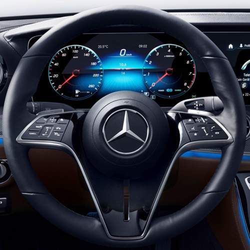

Hallo Zusammen,
bin seit 3 Wochen im Besitz der E Klasse. Davor hatte ich den EQC.
Ich finde das Avangarde Lenkrad optisch sowie die Bedienung schrecklich.

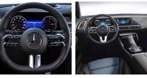

Nun würde ich gerne das Lenkrad wie im EQC oder das Sportlenkrad haben.
Meiner Meinung nach Bedienung ist top. Optisch nicht so Modern wie das Sport Lenkrad. Dieses Lenkrad war im EQC.
Mir wurde von einem Codierer gesagt dass der nicht kompatibel sei beim MOPF.
https://images.app.goo.gl/SMiGuk7KSD2migqR6
Optisch finde ich den Sexy. Bedienbarkeit ähnlich wie das Avangarde Lenkrad was gerade verbaut ist.
https://images.app.goo.gl/2xpyKEFNqNEeoC4g8
Im Netz finde zu Hauft solche Lenkräder, jedoch mit verschiedene Teilenummer. Deshalb bin ich mir unsicher welches Lenkrad ich da kaufen soll die Plug and Play gehen.
Das Fahrzeug ist mit folgenden Sachen ausgestattet.
SA 266 DISTRONIC PLUS Querunterstützung (DTR+Q)
SA 233 Abstandsregeltempomat Plus (DISTRONIC PLUS)
SA 8U6 Umstellung Lenkradbedienung Assistenzsystem
SA L2B Luxus-Lenkrad Leder
Schlüsselnummer 2222/ATJ
Mercedes E Klasse 450 T Modell Bj. 26.01.22
Ich hoffe dass ich an alle Daten gedacht habe.
Hätte jemand Zugriff auf die Teiledatenbank um mir die passende Teilenummer des Airbags und Lenkrad zu geben? Wäre Euch dafür sehr dankbar.

Du hast das linke Lenkrad und willst auf das rechte umrüsten?
Da müsste theoretisch die HOD-Konfiguration umcodiert werden, da die alten Lenkräder keine HOD-Matte haben.
@Martin E240T schrieb am 4. März 2025 um 11:37:17 Uhr:
Ich habe dieses Lenkrad in der E Klasse
Ah ok - und auf welches der beiden von Dir geposteten willst Du wechseln?
Auf das linke (4-Speichen) kann man quasi plug‘n‘play umrüsten - auf das rechte ausm VorMoPf nur mit oben angesprochenem Prozedere: https://www.motor-talk.de/.../...de-auf-sportlenkrad-t8150769.html?...
.jpg
Dann würde ich mich für das Lenkrad mit 4 Speichen entscheiden.
Ich habe vom Luxuslenkrad L2B auf das Supersport-Lenkrad L5C umgerüstet. War aber leider nicht plug and play. Habe das neue Lenkrad von MBGTC gekauft laut denen hätte es passen müssen hat es aber nicht. Bin dann zu Mercedes die haben Steuergeräte aus meinem alten Lenkrad umgebaut und passend gemacht. Das neue Lenkrad ist auch in er Austattungsliste drin
Ja manchmal muss das Lenkrad ans neue Fzg. angepasst werden - kommt immer auf das Spenderfzg. an
Ich hätte gerade dieses Lenkrad im Blick. Ich könnte nach der Teilenummer fragen, wüsste aber immer noch nicht, ob es die richtige Teilenummer wäre.
