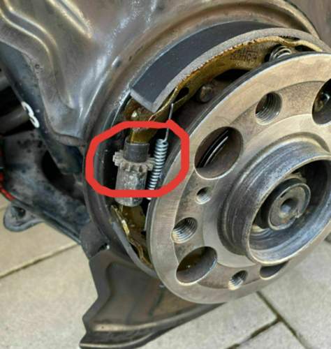

Also für mich sieht das mit den neuen Federn irgendwie falsch aus. Und wenn ich mir die alten Federn ansehe weiß ich auch warum...
Zum Einstellen: Scheibe drauf, den Verstellmechanismus (markiert) durch ein Radschraubenloch ganz auseinanderdrehen, so dass die Bremse komplett blockiert und dann in entgegengesetzte Richtung dreimal zurückstellen. Am Ende solltest du beim Durchdrehen mit montiertem Rad ein ganz minimales Schleifen hören/fühlen.
Die Federn sollten, auch wenn sie anders aussehen, nicht das Problem sein, die ziehen ja nur die Beläge in die Ausgangsposition zurück.

Ja das mit dem einstellen ist aber nicht so einfach die Räder ja beide in der Luft sein müssen damit sie sich drehen, jetzt hab die Bremse soweit festgestellt das das Auto am Berg stehen bleibt wenn ich komplett durch drücke mit Kraft, jetzt Schleif es aber beim fahren glaub ich, weil wenn ich von Gas gehe rollt er nicht mehr so gut

Du stellst mit der Einstellung in den Trommeln den Pedalweg und die Gleichmäßigkeit ein. Die Bremswirkung beeinflusst du mit der Einstellung nicht außer eine Seite ist gut eingestellt "leicht schleifend" und die andere Seite viel zu fest oder zu lose.

gangbar war alles, also den spreizer konnte man locker hoch un runter bewegen, auch wenn er so schlimm aussieht, der andere war erst verklemmt und musste etwas frei gebogen werden

Nur noch ein Tipp: Du kannst eine Seite fertig einstellen und dann die andere Seite. Du musst nicht dauernd links und rechts nacheinander korrigieren! Wenn du dann noch einen Unterschied im aufgebockten Zustand feststellst (bei immer eine Raste am Pedal weiter), löst du die eher (stärker) bremsende Seite um eine Raste in der Trommel und kontrollierst es noch einmal.

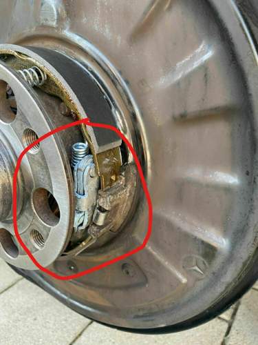

Wie gesagt bei gelöster Bremse ohne Beläge konnte ich das spreizglied ziemlich weit rausziehen
Da kommt jetzt eine Baustelle nach der anderen. Traust du dir das noch zu?
Im Forum gibts einige Threads zum Pedal der Feststellbremse, Stichwort "Vorspannung", evtl. ist die Vorspannfeder der Pedaleinheit zu wenig gespannt. Möglich ist auch, dass an einer Stelle des 3-teiligen Bowdenzugs der Feststellbremse die Seilhülse am Halteblock ausgehängt ist. Am besten auf die Hebebühne mit dem Wagen und den Seilverlauf prüfen.
sollte das teil denn anliegen am blech oder ist es normal wenn es rumschlabbert ohne beläge?
weil war so wenn ich das padal ungefähr bisschen mehr als die hälfte durchgedrückt hatte ann lag es am blech an, sonst konnte man es ziemlich weit rausziehen, deswegen konnte ich die dinger auch wieder ganbar biegen
