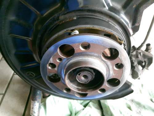

Hier mal ein Foto von der linken Seite von meinem W204 Vormopf.
Die blanken Stellen sollten auf jeden Fall vor der Montage der neuen Scheiben so aussehen wie auf dem Foto.
Die blanken Stellen sind die Punkte wo es bei deinem wahrscheinlich noch außer in der Zentrierung festgerostet ist.

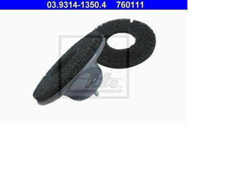

Ich habe mir dafür extra vor langer Zeit einen Nabenreiniger für den Akkuschrauber gekauft. Die Scheiben halten für den Hobbyschrauber ewig. (siehe Foto 2).
Kostet aber um die 90€, Schmirgelpapier und eine Drahtbürste helfen aber auch.

Rechts so auf "2Uhr" sichtbar ist die Einstellung der Feststellbremse für die linke Seite.
