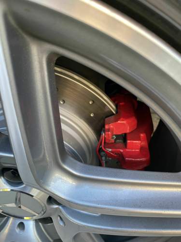

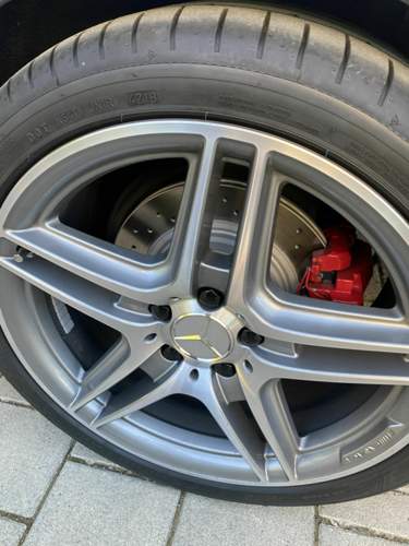

also hab das mit den lockeren rädern gemacht,
anschließend einmal im ring rum auf die Auflagefläche geklopft,
und dann von hinten etwas und dabei immer gedreht,
dann war die scheibe eigentlich ganz schnell unten und lies sich einfach runter nehmen.
dann habe ich die Fläche schön sauber gemacht erst mit der hHnddrathbürste
und anschließend mit dem Akkuschrauberaufsatz,
bis es wieder schön geglänzt hat,
zum Schluss alles gut mit Bremsen-Reiniger abgespült und die neue scheibe aufgesetzt und die Zentrierschraube wieder fest gemacht.
den Bremssattel Halter wieder mit mittelfester Schraubensicherung (Blau) Festgeschraubt.
Natürlich vorher sauber gemacht alles.
Dann Sattel gereinigt, vor-allem die Lauffläche.
dann etwas Paste auf die Lauffläche der Beläge, natürlich geachtet das die Paste sonst nirgends hinkommt.
Sattel wieder aufgesetzt und angeschraubt und die Spange wieder eingesetzt.
Dann die Distanzscheiben sauber gemacht und die Nabe mit Nabenpaste eingeschmiert und Räder montiert.
Dann einbremsen gefahren, immer wieder leicht bremsen, ca. 20 mal wie empfohlen.

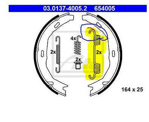

Einziger nachteil, bzw. was sich nicht verbessert hat, die Handbremse zieht genauso nicht wie davor. einzige was etwas komisch aussahen waren diese Spannfedern von der Handbremse, gegen über von er Stellschraube, eine verbogen und ein lag locker drin, hab die aber wieder eingehängt wie auf der anderen Seite

Hast bei der Handbremse die Grundeinstellung gemacht?
hab an der Garnichts veränder, nur geschaut das nichts schleift. hatte etwas angst das die auseinander fällt.
die auf dem bild gelb markierte feder war auf beiden seiten verbogen im blau markierten bereich ungefähr in der form wie rot hingemalt.
und auf der einen seite lag die feder lose drinne, die hab ich wieder eingehängt
12345
@LudwigM dann investier die 20€ in die neuen Bremsbacken für die Feststellbremse (die Federn sind dabei), jetzt geht das ja alles schön voneinander. Spätestens beim TÜV macht das sonst Ärger.

Bremsbacken werden so eingestellt, soll die Wirkung optimal sein, dass die Anlaufseite ganz leicht schleift, wenn man das Rad von Hand dreht.
ZItat: einziger nachteil, bzw. was sich nicht verbessert hat, die Handbremse zieht genauso nicht wie davor. #
Antwort: lerneffekt, nochmals runter, überprüfen neu machen. Je autotyp unterschiedlich, nachstellmechanismus , verschleiß usw.. musst halt schauen oder kompletten reperatursatz scheibe+ Handbremse kaufen. alle beweglichen teile seile usw müssen gehen, handeinstellung oder automatische nachstellung , spiel = Weg Handbremse(Fussbremse) muss stimmen - tüv.
