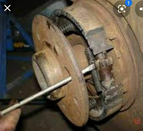

Hallo Leute,
wollte heut bei meiner w204 C Kasse hinten die scheiben wechseln da die total verschlissen sind.
es ging alles gut ab, Bremssattel und Bremssattelträger, auch die Zentrierschraube.
nur geht letztendlich keine er beiden scheiben runter, man muss ja außer er Zentrierschraube nicht lösen?
Handbremse war offen und Automatik stand auf P
Weis einer wie ich die alten scheiben abbekomme, habe jetzt erstmal alles mit Rostlöser geflutet und die räder wieder montiert da ich keine bühne habe.
bin dankbar für jeden Tip
Und das Fett aus den Radlagern läuft aus. Das sind ja wieder tolle Tipps hier. 🙄

Hat der noch eine Innenliegende Trommelbremse wenn ja Excenter zurückstellen.
Mit dem Hammer die Scheibe prellen, dann kommt sie dir entgegen.
da ist die handbremse drinnen ja, aber die ist gelöst, aber weis leider grad nicht was ein excenter ist, war nicht im video, hab bis jetzt nur vorn sowas gemacht, da hats immer geklappt.
und ja kann die scheibe leider auch nicht drehen weil das rad blockiert wegen 4-matic? oder wegen P?
Siehe Bild muss durch ein Loch der Radschraube gelöst werden.

Also die müsste ich sehen wenn ich reinleuchte?
Lass das mal mit der Handbremse, die hat damit nix zu tun.
Die Bremsscheibe ist in der Zentrierung auf der Radnabe festgerostet, ich würde es mit gelockerten Radbolzen und bremsen probieren, dann kommt die schon.
