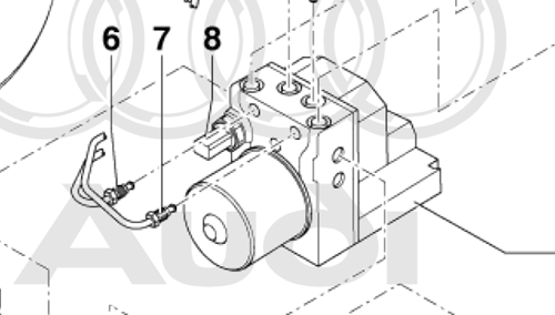

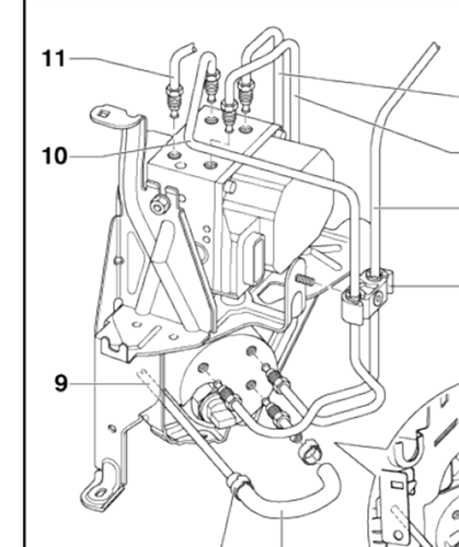

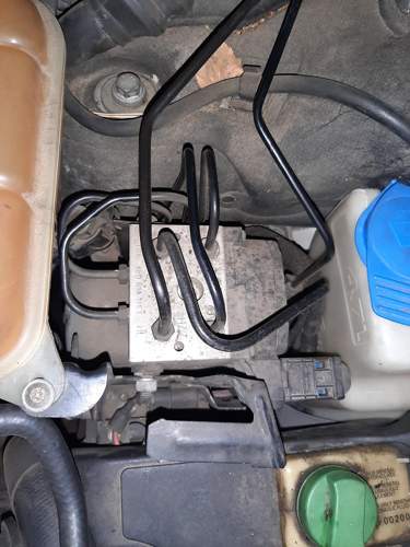

Vergleich mal die Bilder im Anhang mit dem ABS Block, der bei Dir verbaut ist.
5.3 und 5.7 lassen sich anhand der Anschlüße oben recht einfach auseinanderhalten.
5.3 -> 4 Anschlüße im Rechteck angeordnet
5.7 -> 4 Anschlüße im Trapez angeordnet
Bosch 5.3 ohne ESP
Bosch 5.3 mit ESP
Bosch 5.7
Danke. Wie vermutet dürfte das 5.3 mit ESP sein.
