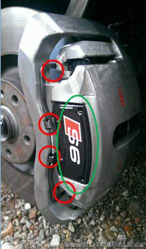

Leute!
Die Klammer oder Feder hat mit dem Stein bzw. Bremsbelag absolut nichts zu tun!
Im Bild unten erkennt man das Prinzip: Die Feder drückt den "Schwimmsattel" vom Bremssattelhalter weg.
Erkennt man an den roten Kreisen wo die Feder aufliegt. Grund, siehe oben!
Das Blech bzw, die Blende (Grün markiert) hat eigentlich keine Funktion kann quasi jede Form anehmen und verdeckt in diesem Falle den äusseren Bremssattel.
Ggf. verhindert es duch Abstützung am Schwimmsattel das die Feder sich verdrehen kann und verloren geht.

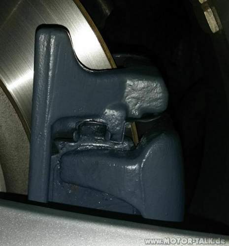

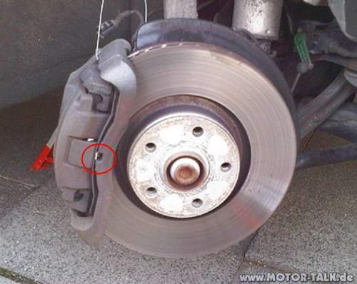

Nur weil deine so aussieht muss nicht jeder die selbe haben. ... meine sieht aus wie Jonnyrobert ,411er, hennes08. ... und die sind nicht gleich mit deiner ! 😉
Bei unserer ist in der Mitte der Klammer eine Nase für in eine aussparung der Feder vom Stein eingehangen wird.
.... siehe Bild
das kleine weiße im Kreis ist die Kammer vom äußeren Stein die da raus guckt...dort wird die Bremssattelklammer eingehangen !

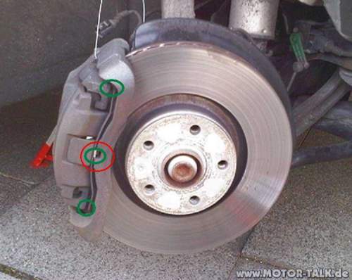

Edit
die grünen Kreise zeigen die Auflagepunkte bzw Berührungspunkte unserer Klammer (Bild2)

Hier nochmal ganz deutlich was an deiner Aussage falsch ist.
Die Sattelklammer muss dort eingehangen werden! Hat der äußere Bremsstein keine klammern die ihn im Sattel fixiert dann hält auch die Sattelklammer (außen drauf) nicht

das du einen etwas anderen Sattel hast ist dir aufgefallen ??
Die Feder von Bremsstein die durchschaut hat ein Loch, dort wird die BremsSattelKlammer eingehangen- ergo hält der Stein die Klammer. (Ohne die Spange vom Bremsstein hält die Klammer außen nicht)
nun verstanden wie es gemeint ist ???

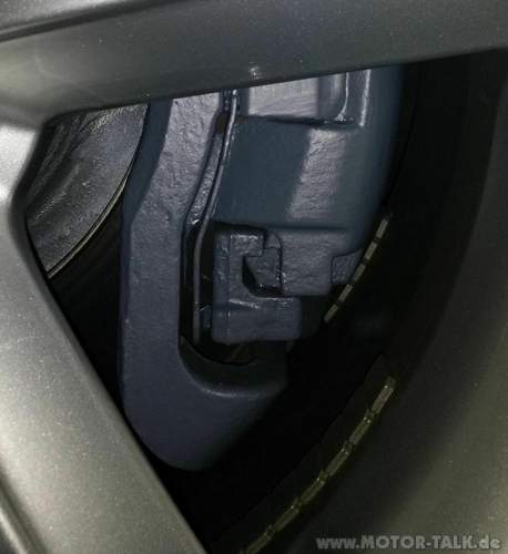

Das stimmt allerdings, bei den 1K Sätteln wird die Spange durch den Stein fixiert, was bei den 2k Sättel nicht notwendig ist da dort die Spange unten zwei Nasen dran hat, die in zwei Vertiefungen sitzen müssen, welche so verhindern das die Spange sich nach aussen verabschieden kann.
Daher ist es schon richtig das der Stein die Feder fixiert, eben damit diese nicht raus fallen kann. Ist eben doch anders aufgebaut als wie bei den 2K Sätteln.
Ansonsten ist das Grund Prinzip gleich, durch diese Feder wird der Sattel in Position gehalten und garantiert somit eine gleichmässigere Abnutzung der Beläge und vermindert das Klappern der Bremsbeläge, also auch etwas Komfort. Ohne diese Spange würde es auch gehen ABER der Belag könnte verkanten, schief abnutzen und warhscheinlich ordentlich klappern.
Bei den ganz neuen werden diese Spangen zum Beispiel mittel Schraube gesichert.

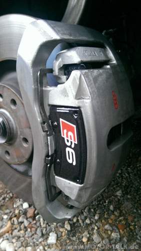

Moin,
ich habe meine in schwarz lackiert + S-line logo. Und ist auch schon fast 2 Jahre Drauf. Hier mal 3 Bilder.
Michael
