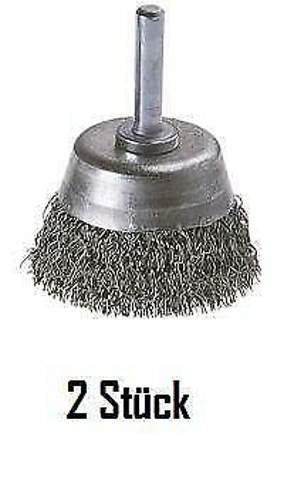

Für das Reinigen der Bremssättel werde ich mir ne Drahtbürste und einen Drahtbürstenaufsatz für die Bohrmaschine besorgen. Könnt ihr mir da irgendwelche Größen empfehlen?
... ich bin bei Silber geblieben.
@ Lost Freedom
Habe so eine benutzt
Ich mein es waren 75mm oder was in der Richtung
Drahtbuerste
Ich habe nur eine Drahtbürste benutzt

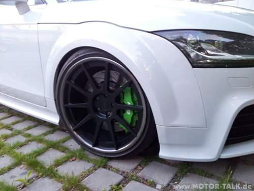

Noch mal zum Thema grün.
Wenn, dann SO!🙂😁😎
2012-05-08-20-01-53-6884233834261132032
Habs jetzt auch mal geschaft meine hinteren Bremssättel zu lackieren.
Farbe ist von Foliatec.
Gruss
Tom

Geiles Grün! Meines von FOLIATEC kommt morgen. Dann hoff ich mal auf trockenes Wetter am Samstag!

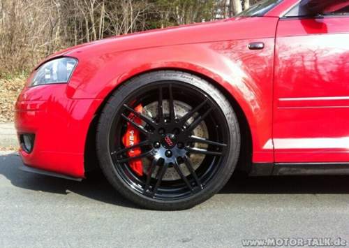

Rot muss der Sattel...
Bremse rot
nene, rot kann jeder 😉, Mut zur Farbe.....
Dein Bremssattel passt ja auch zu deinem Konzept bzw. ist ja schon in der Farbe verfügbar, und ich werde versuchen
bei meinem Delfingrauen ein bisschen die grüne Farbe einzubringen. Wie genau weiß ich aber noch nicht.
Gruss
