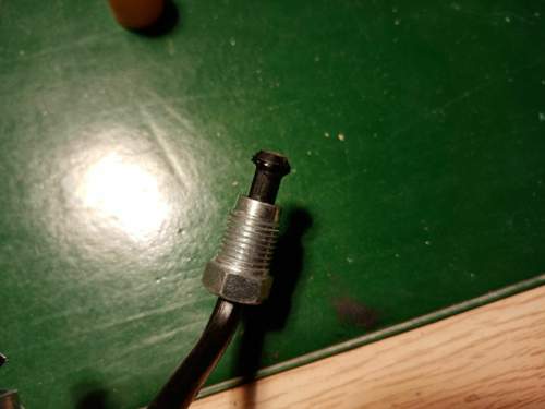

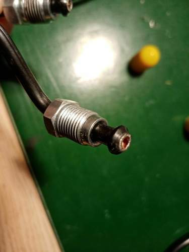

Ich habe in der Zwischenzeit festgestellt, dass das bremsrohr hinter der überwurfmutter eine kleinen haarriss hat.
Ersatz habe ich noch hier liegen. Es sind aber no name rohre von ebay.
Mir macht der bördel sorgen das der vernünftig dicht wird. Ich will das nicht zweimal machen.
Hat jemand Erfahrung mit den Nachbau bremsrohren?
Hab mal zwei Bilder gemacht

Sorry, aber was möchtest du hören?
Wenn da die DIN xxx drauf gedruckt, denke ich, dass i.O. Ansonsten bekommt man das Bremsrohr auch im KFZ Teilehandel.
Auf dem rohr steht
Baboru /10/2020 04:25:52
Was erwartest du?
Bei solchen Teilen achtet man auf Qualität!
Also lieber nicht einbauen?
Ich hab mir damals den hier gegönnt:
https://www.autodoc.de/metzger/9713542
Der tut es. Ob es dein noname auch tut, kann ich dir nicht sagen.
Einbauen, auf Dichtigkeit prüfen, wenn gut dann gut. Und ich geh mal davon aus, dass es gut ist. Ich seh jetzt keinen Grund, warum nicht.
Das rohr habe ich heute morgen mal schnell eingebaut. Dank meines ebay entlüftungsgerät war das kein Problem. Die bremsanlage ist einwandfrei entlüftet. Allerdings ist der Deckel mit dem luftanschluss am bremsflüssigkeitsbehälter undicht. Da musste ich von dem anderen mitgelieferten Deckel eine zweite dichtung unterlegen. Danach war alles dicht und der Druck wurde perfekt gehalten.
Bin gespannt ob das rohr dicht hält. Ich werde berichten...
