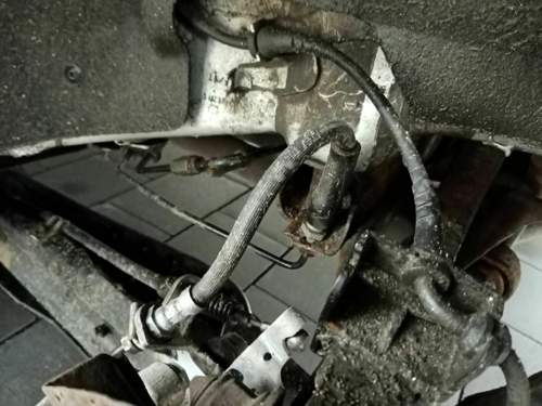

Ich muß an meinem 2007er a3 die hinteren bremssättel wechseln. Die rechte Seite geht sehr schwer. Mit dem Rückstell Werkzeug kann ich den Kolben zwar zurück drehen, aber das Rad dreht trotzdem sehr schwer und es wird alles heiß nach einiger Zeit.
Der Handbremsshebel ist aber gängig.
Daher möchte ich nun zwei neue trw Sättel einbauen.
Wie sieht es denn mit den überwurfmuttern der bremsleitungen aus? Muss ich da mit bösen Überraschungen rechnen das die nicht los gehen? Habe mittlerweile 270tkm auf der Uhr.
Sollte ich besser einen bremsleitungsschlüssel nehmen oder geht auch ein normaler 11er Schlüssel?

Ich habe noch mal eine Frage zu den bremsschläuchen.
Die neuen haben eine Art Knick Schutz. Den habe ich Richtung Auto eingebaut. Ist das richtig?

hi, ich hab vor kurzem die selbe Arbeit gemacht. Hinten an beiden Seiten alles erneuert, inkl Bremsflüssigkeitwechsel. Bei mir war das Bremspedal auch etwas weicher, wurde aber dann besser.
Den Knick-Schutz was du gemeint hast sollte Richtung Bremssattel verschraubt werden.

Oh, dann hab ich den falsch herum eingebaut. Ich hoffe das ist nicht so schlimm.
Gerade habe ich mit dem Finger mal an das bremsrohr gefasst. Und ich merke das es feucht ist. Muss morgen mal das Rad abnehmen und genau schauen. Das kann ja jetzt nicht wahr sein!
Das war bisher eigentlich trocken.
