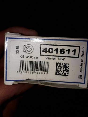

Moin zusammen, jetzt mal die Hand auf Herz..... Ist der Wechsel der Staubmanschette und evtl vom kolben an VA der 1ZL Bremse gut machbar oder echt einen neuen Sattel besorgen???
Hatte mir mal dummerweise versehentlich, mit nem schrauberdreher eine der Manschetten auf gepickst....! Zeitweise macht sich ein leichtes blockieren der Bremse bemerkbar, also wenn der etwas länger stand oder in Kurven kommt ein leichtes brummen. Denke das es der kolben ist.....
Handwerklich meinerseits sollte so ein Wechsel keinerlei Probleme darstellen, ja ich weiß aber mit dem schrauberdreher ein Loch rein gehauen 🙂))
Klar ob ich jetzt für knapp 200 € nen Sattel kaufen, oder für vllt 35€ ersatzteile und diesen dann repariere.... Ist ein gewaltiger Unterschied.
Wäre euch dankbar für Erfahrungen
Der Wagen ist von 09 FL 3.0 tdi mit 1zl 347mm
Hallo wenn du dein Sattel gut ankukst Soll oben ein Nummer stehen 41mm oder 42mm sein das ist dein 100% Kolben große. Art 401611 TRW ein Tip wen du brems schlauch abschrauben soll dan schlauch sofort dicht machen allso Luft Einlass vermeiden allso kein angst mach das selbst.
