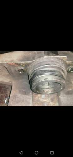

mein Bremssattel vorne rechts müsste erneuert werden, da die Gummiabdichtung nicht mehr richtig dicht und und sich einiges an Dreck im Kolben gesammelt hat.

Sooooo.... Habe die gute Bremse jetzt mal links und rechts zerlegt gereinigt usw... All dass hält was man sieht. Auffällig ist der kolben an VA rechts, dergeht defenitiv schwergängiger zurück als es links der Fall ist. Auch das Rad lässt sich links ohne Wiederstand drehen als es rechts der Fall ist. Somit ist doch ganz klar, daß der kolben rechts irgendwo blockiert.
Tolle rotze.... 🙂

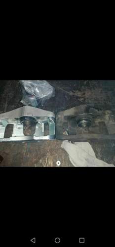

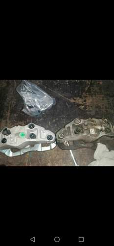

Also, ich habe mich dann mal für einen neuen Sattel entschieden. Heute umgebaut und natürlich den alten zerflügt....
So wie es ausschaut, ist nur die Kolben innendichtung verkantet.... Am Kolben sowie innen im Sattel sieht man keinerlei Beschädigung.
Lade die Tage mal davon ein paar Bilder hoch, habe es erstmal auf Seite gelegt und bin mir 1000 %sicher das mit nem neun Dichtsatz der Sattel völlig in Ordnung ist.
Was auch ganz interessant ist... Der Sattel sollte von der Firma Triscan sein und hat 105 € gekostet, denke das der Dichtsatz davon ist, sonst ist es ein wiederaufbereiteter ATE Sattel.... Bestellt man jetzt unter dem Produktnamen ATE der auch aufbereitet ist, zahlt man um die 200 €
