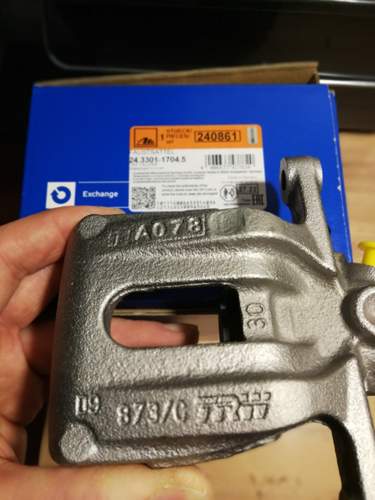

Hi Leute,
ich habe ein Problem mit meiner hintere Bremse.

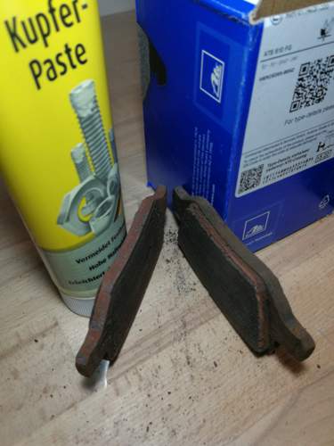

Unsere hintere Bremse schleift seit mehreren Wochen. Mal mehr, mal weniger. Jetzt habe ich beim WiReifenwechsel gesehen dass die Beläge der linken Seite total runter sind.
Siehe Bilder. Die schlimme Belag saß auf der Innenseite.
Ich habe mir ATE Ceramic Bremsbeläge gekauft und incl. neuer Führungsbleche und heute eingebaut. Führungsbleche sowie die Stifte (in die die Bremssättel geschraubt werden) gefettet.
Nach der Montage kam es zur Probefahrt. Hier habe ich ein leichtes Schleifen gehört, was bei neuen Belägen vlt gar nicht so unnormal ist.
Zuhause angekommen habe ich die Felgen hinten angefasst. Die rechte Seite relativ kühl. Die linke, also die Problemseite, heiß.
Der Einbau der Bremsbeläge war rechts wie links gleich. Jetzt überlege ich ob der Bremssattel vlt defekt ist? Die Sättel ließen sich ganz normal mit eine Bremsenrücksteller zurück stellen.
Sind die Bremssättel beim w169 auffällig?
Was kann ich da machen?
Gibt es eine Prüfmöglichkeit für den Sattel?
Ich habe beim Reinigen der Stifte auf der Promlemseite gesehen dass die nich ganz rund waren. Da waren ab ca 1/3 Stift 2 oder 3 Phasen drin. Sah original aus. Rechts ist mir das nicht aufgefallen. Die Stifte ließen sie jedoch leicht drehen sowie vor und zurück bewegen.
Kann das eine Ursache sein?

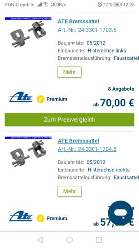

Die Frage ist, ob du jetzt nochmals Arbeit investieren willst und es dann evtl. am Ende noch immer nicht geht? Ein neuer Sattel kostet ca. 50€, ich würde da nicht lange überlegen, zumal bei mir dann immer die Unsicherheit in Gedanken mitfährt, ob es nicht doch schleift.
Ich musste schon bei mehreren meiner Fahrzeuge den Sattel tauschen, die Teile klemmen häufig im Alter mal, kommt mir zumindest so vor.
Meine Vermutung: Der Bremskolben ist schwergängig! War bei meinem Elch auch schon mal. Weil das Bremssytem nach einem Austausch des Bremssattels (keine soo große Sache) fachgerecht entlüftet werden muß, würde ich von Eigeninitiative abraten.
Den Bremssattel habe ich ja im Verdacht. Beim Tausch der Bremsbeläge haben sich beide Sättel ohne Probleme zurück drücken lassen. Deshalb hoffe/denke ich erstmal dass es der nicht ist.
Wo gibt's den die original überholt? Bei MB? Im Netz?
Habe noch nicht geschaut.
Neu gibt's den bestimmt bei MB. Da kostet der aber nicht nur 50€.
