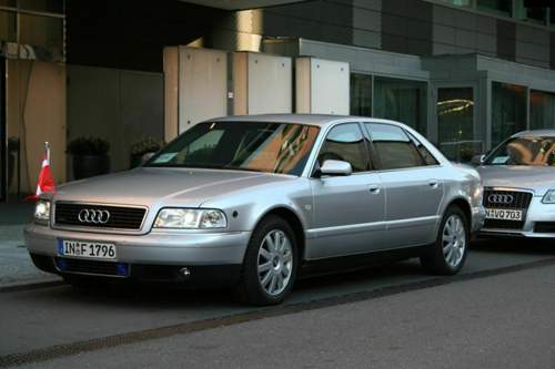

Die High-Security oder anders genannt auch Panzer-Version, in (nach alter Einteilung) Schutzklasse B6, gab es ausschließlich mit dem 4.2L Benziner. Sie wog dann ohne besondere Ausstattung rund 3Tonnen, mit dem ganzen Packet im Innenraum und sonstige war man dann schon bei knapp 3,3Tonnen, dass ist das Leergewicht wohlgemerkt.
Eine Tür kommt hierbei auf etwa 350-400Kilo, allein die Glasscheibendicke liegt bei ca. vier Centimetern und hat dabei sechs Lagen. Gepanzert ist nur die gesamte Fahrgastzelle von allen Seiten, inclusive Panzerplatten am Unterboden zum Schutz vor Sprengfallen.
Ein Feuerlöschsystem (optional, zu 90% aber mit an Bord) im Kofferraum sitzt direkt hinter den Rücksitzen, ebenfalls hinter einer Panzerplatte versteckt, die Leitungen führen in den Motorraum und zu den Radhäusern. Als zusätzlichen Diebstalschutz gibts im Motorraum eine Reizgaskartusche. Gegen Gasangriffe ist der Wagen ebenfalls gesichert und an allen möglichen Seiten absolut luftdicht, bei Bedarf wird im Innenraum ein leichter Überdruck erzeugt und Sauerstoff gibts dann aus der Flasche, sitzt neben dem Feuerlöschsystem hinten. Zu 99% ist außerdem eine Fernstarteinrichtung mit an Bord, sodass der Wagen mit Personen schneller vom Fleck kommt.
Die Achsfedern und Lenker sowie die Bremsanlage sind verstärkt, der gesamte Antrieb inclusive Motor, Getriebe, Heck-Diff und den Antriebswellen sind Serienteile. Nur das in Motor und Getriebe sehr wahrscheinlich ein anderes Kennfeld hinterlegt ist.
Es können bis zu sieben Telefone verbaut sein, eines davon als Satellitentelefon im Kofferraum. Heraussprengbar sind anders als bei Benz oder BMW, die Türen statt der Front- oder Heckscheibe. Eine neue Tür kostet aktuell noch etwa 8000€, eine Frontscheibe kommt auf 17000€, ohne Einbau wohlgemerkt.
Die Felgen haben innen einen dicken Kunststoffring, der bei Beschädigung der Reifen eine Weiterfahrt ermöglicht, es handelt sich um das sogenannte PAX-System.

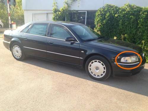

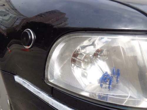

Darfst du führen jedoch müssen bei manchen ( meine B6/B7)die Spiegel umgerüstet werden da bei Privatpersonen ja keine Kasperleuchten montiert sein dürfen.

Umrüstung ist meines Wissens zu 90% nicht erforderlich, das Blaulicht war entweder hinterm Grill, im unteren Grill, in den Scheinwerfern oder aber als Magnetleuchte ausgeführt. (Keine Ahnung wie die Magnetleuchte halten konnte, ich denke mal da wurde ne Metallplatte am Dachhimmel angeklebt.) Außer Betrieb gesetzt und Punkt, laut dem Tüv-Mann den ich gefragt hatte ist das zwar nicht optimal, geht aber in Ordnung. Sirene gabs übrigens eher selten an Bord und wurde wenn dann nachträglich irgendwo eingebaut.
