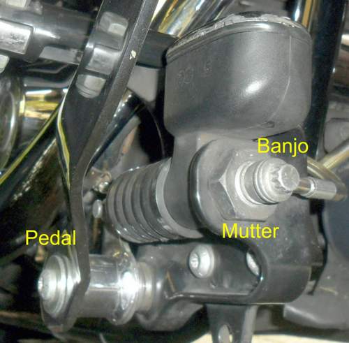

Gestern - Bremspedal plötzlich weich.
Mehrmaliges pumpen - wieder hart.
Geprüft:
- Leckage
- Füllstand
Keine Auffälligkeiten.
BTW....

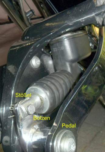

Meine Kolbenstangengabel lässt sich nicht verstellen - kein Gewinde.
Gibts es Möglichkeiten den Winkel des Pedals anders zu verändern - steiler zu machen ?
Dank und
Uwe
