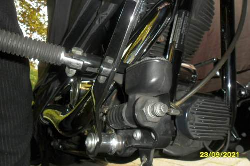

Gestern - Bremspedal plötzlich weich.
Mehrmaliges pumpen - wieder hart.
Geprüft:
- Leckage
- Füllstand
Keine Auffälligkeiten.

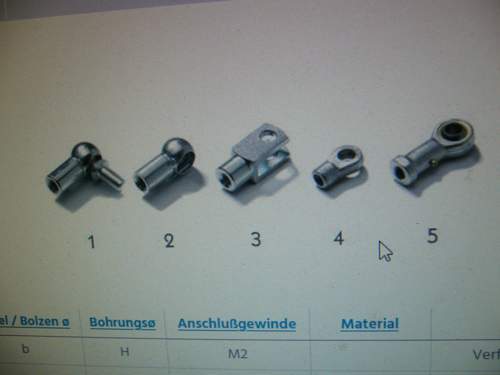

Meine Kolbenstangengabel lässt sich nicht verstellen - kein Gewinde.
Gibts es Möglichkeiten den Winkel des Pedals anders zu verändern - steiler zu machen ?

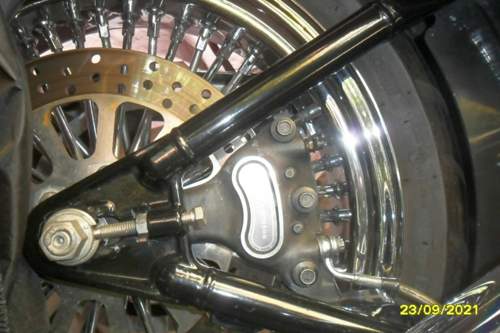

Stell mal ein Foto von deinem Bremssattel ein, 2005 und 2006 bei der Umstellung auf 200 Hinterrad bei den Softail Modellen gab es 2 verschiedene Bremssättel.
Evtl. war es bei der Deuce auch so!?
Warum der Bremssattel interessant ist, weiß ich jetzt nicht....

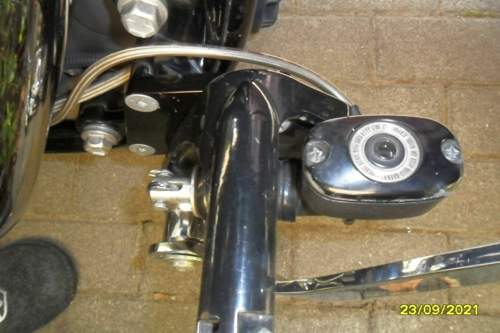

Fotos:
Sattel und Hauptbremszylinder mit Pedal.
Sam
Sam
Sam

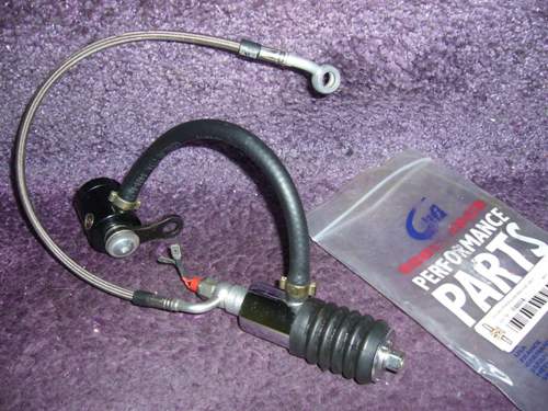

Hast du keinen Freundlichen in der Nähe? Der wird schon wissen, welcher Reparatursatz.
Vielleicht hat er sogar noch einen guten gebrauchten kompletten Bremszylinder rumliegen.
Dann sparst du dir das Gefummel.
42382-87E....Rebuild Kit....Googeln...ohne Gewähr

Hab eben für annähernd gleiches Preisniveau einen kompletten Hauptbremszylinder gefunden:
https://www.wwag.com/.../DirectAction?page=%21225133#0
Er ist allerdings nur für Baujahr bis 2005 offeriert.
Optisch sieht die Bauform identisch mit den späteren aus.
Ich denke, die Einschränkung gilt nur für die Verwendbarkeit von DOT4 und DOT5 - wogegen für spätere Baujahre nur DOT4 zugelassen ist.
Die Bremszylinder sind optisch alle gleich, ab 2005/20006 gab es 2 verschiedene Bremssättel beide 2 geteilt, aber von der Bauform anders. Da hat sich die Übersetzung der Geberzylinder sowie die DOT Klasse geändert. Daher meine Frage!
da du aber den einteiligen Bremssattel verbaut hast, alles gut.

Das ist eins unserer Allround-Ersatzteile. In den Vierkant kommt ein Gewindestift plus Kontermutter u. Gasdruckfederhalter/Gabelung und schon kannst du dein Bremspedal verstellen. Wer`s noch flotter haben will, macht eine Gummikappe von einer Zündspule über den Bremslichtschalter.
Kannste dieses Bauteil mal näher erklären und vielleicht noch ein Foto mitliefern?
Nr.:3
Rennt jeder auf`m Wochenmarkt dran vorbei, sieht bloss keiner. Ich kann damit Federn mit bis zu 12mm Kolbenstange/1500N verbauen. Gibt es natürlich in allen Variationen Stahl Alu gehärtet usw.....

Das Teil nennt sich Gabelkopf und wird in der Regel zusammen mit einem Federklappbolzen verwendet.
