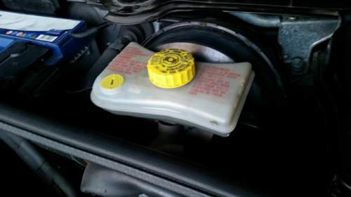

Ein Update meinerseits, habe ein Zischen in der Umgebung des BKV gehabt. Nach langer Suche habe ich festgestellt, dass dad Zischen vom Bremsflüssigkeitsbehälter kam, nämlich genau zwischen der Dichtung und dem Gußteil (weiss nicht wie man das Teil nennt, siehe Bild) es hört sich genau so an wie als wenn es dort Luft ansaugen würde. Sobald ich auf den Behälter drücke ist das Zischen sofort weg. Kann es daran liegen, dass der Unterdruck aus dem BKV nach längerer Standzeit flöten geht? Wäre echt sehr dankbar für eine Antwort.
Ein Update meinerseits, habe ein Zischen in der Umgebung des BKV. Nach langer Suche habe ich festgestellt, dass dad Zischen vom Bremsflüssigkeitsbehälter kam, nämlich genau zwischen der Dichtung und dem Hauptbremszylinder. Es hört sich genau so an wie als wenn es dort Luft ansaugen würde. Sobald ich auf den Behälter drücke ist das Zischen sofort weg. Kann es daran liegen, dass der Unterdruck aus dem BKV nach längerer Standzeit flöten geht? Wäre echt sehr dankbar für eine Antwort.
Der Hauptbremszylinder und Behälter haben nichts mit Unterdruck zu tun. Da kann auch gar nichts zischen. Es kann dann nur vom Bremskraftverstärker kommen. Das große, schwarze, runde Ding an dem das ganze hängt. Und da würde ich auch erst mal schauen ob du beim drücken auf den Behälter, nicht auch auf eine Unterdruck Leitung gedrückt hast.

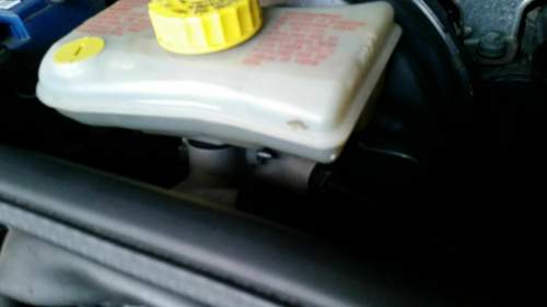

Zum Problem mit dem BKV, es zischt genau an der Verbindung BKV - HBZ, wenn ich nun am HBZ selbst und nicht am Behälter runterdrücke ist das zischen weg. Was kann zwischen BKV und HBZ undicht sein? Dichtung?
Also habe die Stelle gefunden an der es zischt. Genau an der Verbindung zwischen HBZ und BKV. Ich denke genau dort kommt auch Luft rein, sobald der Motor steht und somit ist kein Unterdruck mehr vorhanden.
Ich habe das Gefühl, wenn ich die Schrauben vom HBZ etwas anziehen würde, würde das wieder dicht werden -
weiß aber nur nicht wie ich die Schrauben anziehe da ja innen 10er Vielzahn und außen eine 22er Mutter draufsitzt.
An welcher Schraube drehe ich denn um den HBZ fester zu schrauben?
