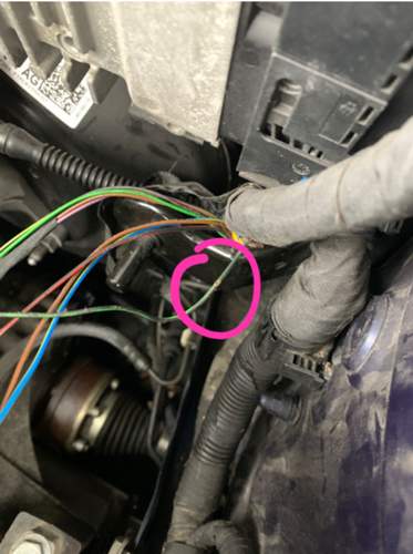

Ich meine den Schaden nun gefunden zu haben.
Habe den ganzen Kabelbaum abisoliert und an der Verbindungsstelle, wo alle Kabel zum Steuergerät zusammenlaufen, liegt das ganze Bündel an einem Metallhalter an.
Über die Zeit ist das durchgescheuert und dann angerostet. Und genau das eine Kabel was vom Bremslichtschalter kommt lag dort an der gescheuerten Stelle.
Wird jetzt erneuert - hoffe, dass es das dann war.
Danke für eure Hilfe! Vielleicht hilft das hier jemandem, der das Problem auch hat.
