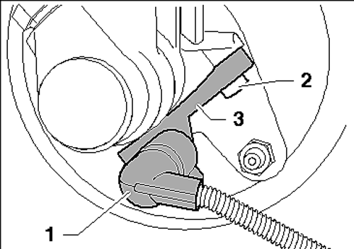

Leider ist der Bremslichtsensor bei meinem Polo 1,2 Bj 2012 defekt . Das Teil habe ich heute gekauft , finde es aber nicht , wo es verbaut ist .
Bitte um Hilfe .....

Ansonsten hast du nur die Möglichkeit via Stromlaufplan die Verkabelung des Bremslichtsensors bis zum entsprechenden Steuergerät zu verfolgen (vermutlich bis Bordnetz-SG).
Wenn da kein Fehler erkennbar ist, dann müsste es theoretisch gesehen am HBZ liegen, leider... Dort sitzt ja "der Gegenpart" für den Bremslichtschalter sozusagen...
Aber eingebaut ist der neue Bremslichtschalter auch korrekt, oder?!

Der Fehler deutet m.E. eindeutig auf ein Problem mit dem Bremslichtschalter bzw. dessen Verkabelung hin. D.h., da der Bremslichtschalter bereits getauscht wurde, vermute ich mal einen Kabelbruch oder/oder Masse Problem. Siehe auch :
http://wiki.ross-tech.com/wiki/index.php/00526
Ich persönlich würde als erstes an der Kabeldurchführung der Heckklappe zur 3. Bremsleuchte suchen, da dies als Schwachstelle bekannt ist.
