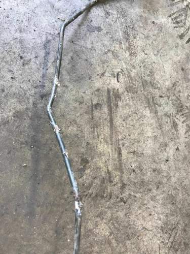

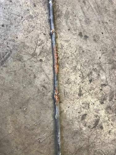

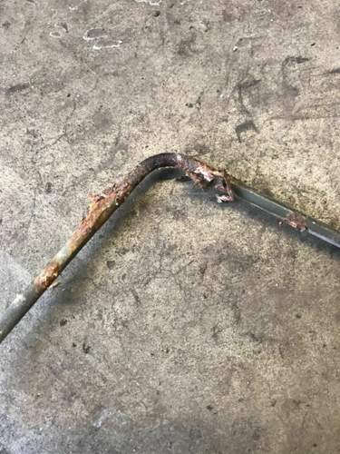

Als ich ca. einen Monat nach dem Kauf bei einem Reifendienst war, um neue Räder aufzuziehen, zeigte mir der Werkstattmitarbeiter dort, dass die Bremsleitungen an meinem Mercedes völlig verrostet sind - und zwar hinten links und rechts. Ein Bild füge ich bei.

Nur zur Info. So sahen die Bremsleitungen von meinem Dicken aus. TÜV hat zurecht die Plakette verweigert. Sind ohne viel Kraftaufwand einfach zerbrochen. TÜV hat zwar nur den sichtbaren hinteren Teil bemängelt hab aber die Leitungen komplett bis vorne neu gemacht. Haben unter der Verkleidung auch nicht besser ausgesehen.
