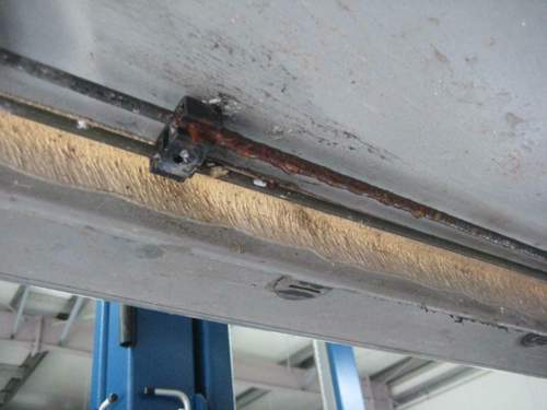

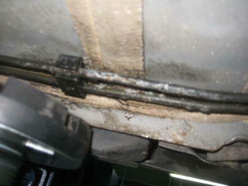

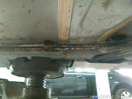

Bilder
Mein erstes Rosttrauma fing beim /8er an... und hat sich durch jedes Modell fortgesetzt.
W204-bremsleitung2
W204-bremsleitung1
W204-bremsleitung
+4

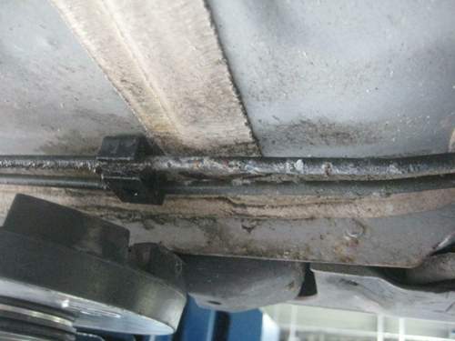

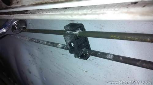

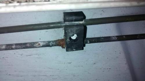

@XTino
Lieber XTino, du postest da wohl teilweise Bilder von meinem Auto...
W204-2
W204-4
W204-6
