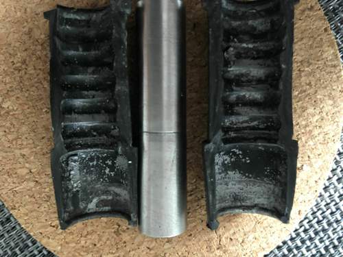

Hinweis : die beiden Führungsbolzen der Schwimmsattelbremse nicht mit Keramik-Bremsenpaste, sondern ausschließlich mit geeignetem Silikonfett schmieren !
Grund : die Keramikpartikel der Paste sind härter als das Bolzenmaterial und verursachen tiefe, ringförmige Marken auf dem Bolzen, die sich nicht mehr wegpolieren lassen und Grate bilden. Der Bolzen verliert als Folge des Materialabtrages seine zylindrische Form und wird "ballig"
Schadensbild siehe Bild : Führungshülse(aufgeschnitten) mit beschädigtem Bolzen
Hinweis 2 : Am einfachsten lassen sich die Bremskolben vor Ausbau zurückdrücken, in dem man mit einem breiten Flachschraubendreher vorsichtig zwischen äußerem Bremsbelag und Bremsscheibe eindringt und die Kolben langsam bis zum Anschlag zurückdrückt, in dem man den Schwimmsattel so weit wie möglich zur Fahrzeugaussenseite verschiebt. Absolut risikofrei, wenn sowohl Scheiben als auch Beläge getauscht werden sollen, andernfalls ist Vorsicht mit der Scheibe angesagt : die Beläge kommen eh immer neu ;-)
Tron
Führungsbolzen mit Hülse

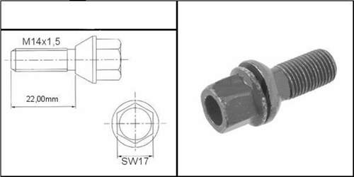

Habe gestern die Bremsscheiben getauscht. Soweit ohne Probleme und wie beschrieben. Allerdings war die Torx Zentrierschraube so vergammelt, dass auf beiden Seiten nur der Kopf sich abdrehte und der Rest in der Radnabe stecken blieb. Auch sind die Radbolzen schon ziemlich schwer reinzudrehen. Wollte die mal austauschen und das M14 Gewinde vielleicht mal nachschneiden. Da scheint ne Menge Ablagerung auf dem Gewinde zu sein. Sind die Radbolzen tatsächlich so kurz? Ich hab irgendwas um die 25 mm Länge gemessen.
Hallo, ich habe die Bolzen länger in Erinnerung, die haben übrigens auch einen einzelnen Kegel, sind also 2-teilig bei meinem..
Gruss
Gerhard
Lt. ET-Katalog haben die Radschrauben folgenden Abmessungen: M14x1,5x27
Bei ATU gibt es eine CAD-Zeichnung mit detaillierten Bemaßungen in der Beschreibung:
Gewindelänge [mm]: 22
Schraubenlänge unter Kopf [mm]: 27
Phaeton Radschraube WHT002438
sehr prima, genau so sehen die aus :-)
Vielen Dank. Dann besorge ich mir mal einen neuen Satz.
