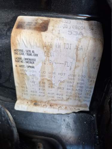

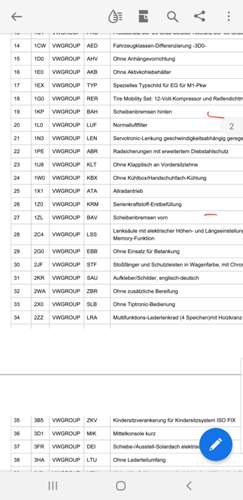

Welche Bremse hast Du drin 1ZL/1KJ?
Wie kann ich das sehen? Gp3 2012 TDI 240 ps
In der Ausstattungsliste.
Auf dem Aufkleber in der Reserveradmulde bzw Scheckheft ist das bei mir nicht drauf. Warum auch immer
Von Jurid gibt es die White Low Dust Beläge. Fährst du viel Autobahn?
Auch für die 1ZL?
Ja ist die Artikelnummer 573207JC
Meinst du das?
Da müsste normal auch die vordere Bremse drauf stehen, aber wie bei mir steht da nur die hintere 1KP
Warum das beim P so ist, konnte mir auch beim Freundlichen keiner erklären.
Ich hab mir deshalb die Ausstattungsliste ausdrucken lassen,da ist dann alles drauf
Und wo siehst du da?
@Driton_1k87 schrieb am 14. Juli 2022 um 19:28:29 Uhr:
NR 19 - 1KP hinten
NR 27 - 1ZL vorne
