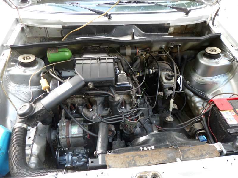

Wenn du meinen Beitrag richtig gelesen hättest, hättest du auch gesehen, dass nicht die Bremsflüssigkeit in den Radbremszylindern bzw. Sätteln zu heiß geworden ist (wie auch auf einer planen Autobahn, auf der man nur durch eine Baustelle fährt).
Bei dem Auto war es so, dass direkt hinter dem Auspuffkrümmer die Bremsleitungen völlig ungeschützt entlanggeführt wurden. Da ich vorher mit fast Vollgas unterwegs war, gab es dann anschließend in der Baustelle bei langsamer Fahrt direkt hinter dem Auspuffkrümmer einen Wärmestau, so dass sich dort die Bremsleitungen erwärmt hatten. Auf diesem Foto ohne Motor siehst du sehr schön die Bremsleitungen und wenn man sich dann das Foto mit Motor anschaut, ist sicherlich vorstellbar, dass da nicht viel Platz zwischen Auspuffkrümmer und Bremsleitungen ist.
Wie schon geschrieben, nach dem Abkühlen funktionierte die Bremse wieder ganz normal und nach dem Bremsflüssigkeitswechsel ist das Problem nie wieder aufgetreten.
Wenn du eine andere Erklärung für das kurzzeitige Versagen der Bremse mit anschließender Selbstheilung hast, bitte erläutere sie. Gerade wenn du schon öfters von dem Problem hier im Forum gelesen hast, wirst du dich doch sicherlich daran erinnern, was als Ursache genannt wurde oder kannst zusätzlich vielleicht ein Link zu dem Thread setzen. Auch nach den vielen Jahren, wäre das für mich interessant.

Das ist ja nun kein besonders seltenes Fahrzeug. Meinst Du nicht, dass bei 6,6 Mio. Golf 1 inkl. Cabrio und Caddy dieser Fehler öfter aufgetreten wäre, wenn es wirklich an einem zu geringen Abstand zwischen Leitungen und Auspuff gelegen hätte?
Ich hab übrigens das gleiche Modell mit 112 PS und noch nie Probleme mit Dampfblasenbildung, obwohl ich den regelmäßigen Wechsel der Bremsflüssigkeit schon mal vergesse. Als mir dann vor drei Jahren mal beim sachten Anbremsen das Pedal durchfiel, war dies lediglich ein Signal, den 35 Jahre alten Hauptbremszylinder zu erneuern.
