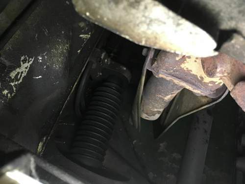

Schließlich hattest Du keinen V8-Biturbo da drin, der die Motorhaube zum Schmelzen bringt, sondern ein 1,5-l-Motörchen, das ringsum reichlich Platz hat, wobei der Motorraum unten zusätzlich noch komplett offen ist. Wenn dann an der Spritzwand 100 Grad oder mehr erreicht werden sollten, würden Dir auch drinnen die Socken qualmen.
Ich habe nun aber mal bei meinem Golf von 1983 nachgesehen und der hat am Hosenrohr beidseitig nach vorn und hinten ein Hitzeschutzblech (Foto). Fehlte das bei Deinem vielleicht? Die rosteten ja gern mal an den Halterungen ab.
Außerdem verlaufen die Bremsleitungen eine Etage höher, beinahe in einer Ebene mit dem Ventildeckel. Ob das deshalb verändert wurde?

Hitzebleche GTI
@Hinnerk1963 schrieb am 23. August 2021 um 20:18:21 Uhr:
Dort war bei meinem Golf kein Hitzeschutzblech und weggerostet ist es sicherlich auch nicht, denn so alt war er damals nicht. Mein Golf war aber nicht von 83 sondern von 78.
Na, da haben wir doch die Ursache, denn vermutlich ist irgendwann genau aus diesem Grund das Hitzeschutzblech hinzugekommen.
Es ist doch nun gerade auf deinem Foto zu erkennen, dass die beiden Bremsleitungen nicht höher verlaufen.
