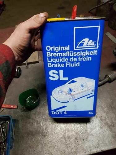

Gute Idee, das Literdöschen kostet ja nicht wirklich viel.
Ich nehme ATE DOT4, irgendwas um die 12 Euro.
Aber dass das in D nicht jährlich geprüft wird, verwundert mich noch immer sehr.
Der Test dauert aufgerundet 10 Sekunden.
Danke! Ich habe gerade erfahren, dass die Jungs bei Restaration meines Käfers auch ATE DOT 4 verwendet haben.
Irgendwie bin ich großer Fan von Liqui Moly - wenn jetzt dieses ATE DOT 4 drin ist, kann ich bedenkenlos Liqui Moly DOT 4 einfüllen?
.jpg
@schleich-kaefer schrieb am 13. August 2020 um 17:34:26 Uhr:
@germgerm schrieb am 13. August 2020 um 17:18:53 Uhr:
Natürlich...

Ich mag Liqui Moly auch, aaaber auf jedem Teil meiner Bremse steht ATE.
Warum dann nicht auch einfüllen 😉
