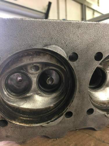

Hallo zusammen.
Ich krame den alten Fred nochmal aus.
Ich bin gerade dabei meine Köppe zu überarbeiten. Dazu würde ich gerne die Ventilführungen entfernen. Aufbohren würde ich wenns geht vermeiden.
Ich habe mir heute eine Langmutter mit 11mm Außendurchmesser auf eine M8 Gewindestange geheftet.
Funktion ist wie das mit dem Gewinde schneiden. Nur das halt von unten gezogen wird. Köpfe werden natürlich trotzdem vorher erwärmt.
Hat irgendwer irgendwelche Bedenken?
Anbei ein paar Fotos.
Wirst du sie auch wieder einsetzen?
Also nachher aufreiben, einpressen, warm machen, einschleifen, Sitzringe fräsen... usw.?
Wenn nicht, würde ich das tunlichst denjenigen machen lassen, der das nachher wieder zusammenbaut. Denn du willst ja mit Sicherheit irgendeine Gewähr über die sichere Funktion nachher haben...
Wenn das egal ist, zieh sie raus. Viel Kraft ist eh nicht nötig. Achte aber drauf: es gibt welche mit Bund... also nicht die falsche Richtung wählen...
Danke fürs Feedback. Es geht hauptsächlich erst einmal um das ziehen damit ich die Kanäle weiter bearbeiten kann.
