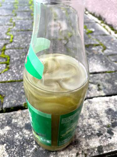

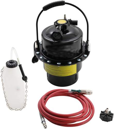

hatte mir kürzlich so ein einfaches 5l Druckluft-Bremsenentlüftungsgerät zugelegt.
Habe das Gerät ausgepackt, den Deckel aufgeschraubt, SL6 DOT 4 rein, Anlage entlüftet, soweit alles fein.

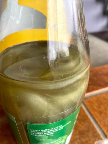

Nachdem ich fertig war entleerte ich den Behälter, doch was da rauskam, sieht irgendwie seltsam aus… Habt ihr eine Idee, warum die so trüb ist? Der Inhalt aus dem Kanister mit neuer Bremsflüssigkeit ist glasklar und war natürlich ungeöffnet.

Ok, aber das Zeug in der Milchflasche ist neue Bremsflüssigkeit, die ich vorher vom Kanister in das Gerät eingefüllt und nach Abschluss der Arbeiten wieder rausgelassen habe..
Alles was mal durch das Gerät ging und nicht im Auto bleibt, wird für Gewöhnlich entsorgt, ein angebrochener Neuer Behälter ist nur ein paar Monate verwendbar, da auch dort nach dem 1. Öffnen Feuchtigkeit gezogen wird.
ich möchte das Zeug auch nicht weiterverwenden.
Es geht mir darum zu verstehen, warum sich die neue BF im Behälter des neuen Bremsenentlüftungsgeräts derart verfärbt.
Kann es sein, dass die Behälter von innen beschichtet sind, vllt mit irgendeinem Fett und vor dem ersten Gebrauch durchgespült werden müssen?

Das Zeug in der Flasche ist frische BF, also der Rest aus dem Druckbehälter vom Bremsenentlüftungsgerät.
Wenn das nun abgelassene, also alte BF aus den Entlüfterschrauben wäre, könnt ich´s ja vllt nachvollziehen, aber so ergibt das für mich keinen Sinn..

Hast Du denn an dem Kessel von deinem Füllgerät keinen Wasserabscheider am Drucklufteingang?
Druckbehälter (also auch das Ding für die Bremsflüssigkeit was Du da gekauft hast) werden vom Hersteller normalerweise auf Dichtigkeit geprüft, dabei mit Wasser gefüllt damit der Behälter nicht zerknallen kann. Das wäre vielleicht auch noch eine Quelle falls das nicht so ganz entfernt wurde.
Wobei, wenn ich das Prinzip von Druckluft-Bremsenentlüftungsgeräten richtig verstehe, dann handelt es sich hier um ein 2-Kammern System. In der unteren Kammer wird mittels Duckluft ein Membran nach oben gedrückt. In der oberen Kammer wird die Luft dann durch den sich aufblähenden Membran verdrängt und die BF kann durch den Schlauch fließen. Insofern ist die untere Druckluftkammer von der oberen Kammer, also da wo sich die BF befindet getrennt ..
Ah, ok. Das wusste ich nicht. Ich dachte Du erzeugst da einfach eine Luftblase. Wenn die Systeme so getrennt sind scheidet meine Theorie wohl aus. Ausser die Membran ist defekt...
Das Gerät ist auch ggü. SL6 DOT 4 beständig, also nicht das sich da irgendwie ein Schutzlack abgelöst hat oder so?

Ach ja, der Behälter soll praktisch mit allen gängigen BF kompatibel sein, sprich DOT 3, DOT 4, DOT 5, DOT 5.1
Sieht die Flüssigkeit immer noch so aus wie am Bild? da könnte im Gerät ein Schlauch zu lang sein und die Flüssigkeit quasi aufsprudeln. das müsste sich dann aber legen,
in Kombination mit Produktionsrückständen (Öle, Schmiermittel ) des Gerätes würde das Bild dann Sinn ergeben.

hab die Flasche auf der Werkbank stehen, bin aber erst am WE wieder in die Werkstatt. Falls ich daran denke, mach ich ein Foto u stell´s hier rein.
Ich glaub auch, dass der Behälter mit irgend so einem Zeug beschichtet war, was die BF aufgelöst u ins System abgegeben hat und nachdem das Gerät ja einwandfrei funktionierte, mach ich mir jetzt nicht so die Sorgen, aber verstehen würde ich das halt trotzdem ganz gerne..
