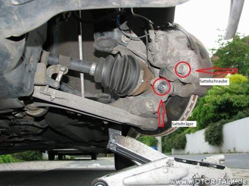

Hallo Leute, ich habs vor kurzem an meinem Vectra C GTS hinten die Bremsbeläge gewechselt.... dabei habe ich einen Bremskolbenrücksteller gebraucht... vorne ist der ja nicht nötig... kann man die Kolben da einfach von Hand zurückdrücken oder ist hierzu spezielles Werkzeug nötig?
Wechsel die vorne jetzt auch weil die Bremsscheiben Haarrisse haben und ich nichts riskieren möchte...zudem wären die Beläge eh in ein paar Monaten fällig.... danke schonmal!

Spezielles Werkzeug braucht man für den Kolben nicht, er wird gerade zurück gedrückt.
Allerdings bin ich gar nicht erst so weit gekommen. Wollte auch die Scheiben neu machen, bin aber kläglich an den beiden eingeklebten Außentorx für den Bremssattelträger gescheitert mangels ordentlichem Werkzeug. Wenn man wie ich nur mit Rangierheber arbeitet, kann man auch nicht vernünfig ansetzen.

Vorn muß nicht gedreht werden, nur drücken, wie bei jeder handelsüblichen Scheibenbremse. Bremskolbenrücksteller ist natürlich auch hier die elegantere Variante. Aber es geht auch mit 'nem altem Bremsbelage und einer Zange 😁
Aber die aufgeführten Hinweise hier sind aber richtig. Gewaltbereiter Schraubendreher für die mürrische Spannklammer und eine Hebebühne um den 20er Außentorx mit Gefühl und viel Hebelweg einzusetzen um den Sattelträger zu lösen wenn die Scheibe gewechselt wird.

Muss es da unbedingt eine Bühne sein? Wieso sitzt das Ding denn so fest.....durch die ständige Erwärmung?
An den Torx sitzt schraubensicherungslack
die ham warscheinlich die Marke Bombenfest genommen
Bühne brauchst nicht unbedingt
Meine hab ich mit Wagenheber und unterstell Böcken gewechselt
Gelöst hab ich sie mit Knarre und nem Gummihammer
Ich fand vorne kommt man besser hin als hinten..

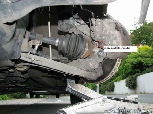

Die Sättel sind mit 2 20er Aussentorx befestigt, die mit einem Bissal Geduld auch zu öffnen sind. Den Kolben habe ich mit einer kleinen Schraubzwinge zurückgestellt (kleines Holzklötzchen dazwischen legen). das Schlimmste war meiner Meinung nach, das Kabel (und vor Allem den Stecker) von der Verschleißanzeige (vorne links) durch den Sattel zu bekommen....aber auch das ist nicht so wild
Die Schrauben sind ab Werk komplett in Schraubensicherung eingelegt, dazu mit 220Nm angebrummt. Aber stimmt, jetzt wo ihr es sagt, die hinteren waren schlimmer 😁
Habt ihr keine Selbsthilfewerkstatt? Auf der Bühne ist ein viel besseres Arbeiten. Ich hätte meinen damals fast von den Böcken geschmissen, mit der Hinterachse.
Ich hab vorne, sowie hinten immer einen fetten Holzklotz (Stück vom Stamm) untergelegt und mim Wagenheber auch noch abgesichert. Ging schon.
Krass dann hat vor mir mal einer richtig gepfuscht...nicht nur dass ein Sattel um 360 Grad verdreht eingebaut war....die Schrauben gingen mit Ratsche und Plastikhammer (recht) gut auf...
