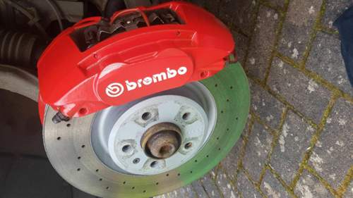

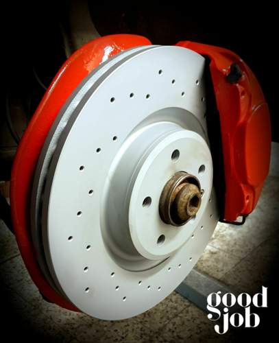

Habe komplett va/ha auf Zimmermann gelocht gewechselt mit ATE Ceramic Beläge und bin super zufrieden! Kein quietschen oder sonstiges und kein Bremsstaub mehr!!
Bezahlt habe ich komplett 400 an Material (218ps) wobei von denke das es für den bitdi auch nicht sooo viel mehr sein wird
Für den Bitu die gelochten Scheiben ( zumindest 356er vorne) haben keine Straßenzulassung.
Letztens extra nochmal geguckt im Konfigurator
" nicht zulässig im Bereich der Stvzo"
Wenn das stimmt würde ich geschlitzte nehmen falls diese denn zulässig sind.
Ich muss auch dazu sagen das ich es rein wegen der Optik und vorallem dem staub gemacht habe was die Beläge betrifft.
Muss jeder selbst wissen meine Scheiben mussten vorne und hinten neu daher passte das ;-)
