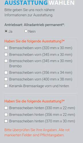

Servus zusammen,
ich bin gerade dabei mit On- und Offline Angebot für einen kompletten Bremsenwechsel geben zu lassen.
Allerdings werde ich bei den Online Angebote gefragt, welche Größe meine Bremsanlage hat.
Kann mir jemand einen Tipp geben wo ich die Information dazu finde?

Beispiel Online Angebote
Messen wäre eine Option.,??
[Von Motor-Talk aus dem Thema 'Wie finde ich die Größe meiner Bremse heraus' überführt.]
Solltest du anhand der PR-Nummern herausfinden können:
https://shop.ahw-shop.de/audi-teile/a6-c7-4g/bremse/vorderachse
https://shop.ahw-shop.de/audi-teile/a6-c7-4g/bremse/hinterachse
Hast du im CoC 16"-Räder eingetragen? Wenn nicht, dann wirst du eine 17"-Bremsanlage haben.

ja die hier!
@golfer0510 schrieb am 3. September 2019 um 12:44:58 Uhr:
Da wo die Mindestdicke steht, müsste doch auch die Größe oder Teilenummer steht oder?
