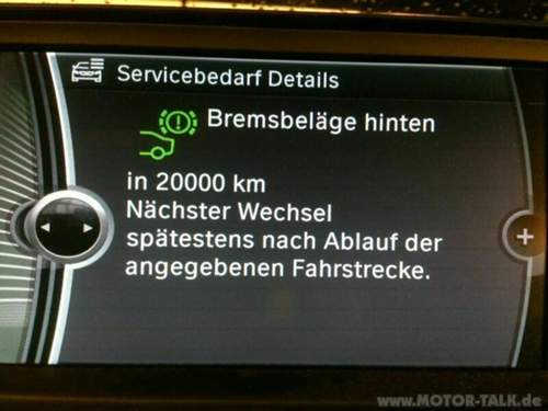

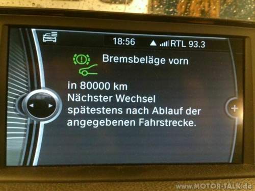

Habe jetzt 28.000km am Tacho und die olle Anzeige sagt Restreichweite vorne 80.000 und hinten 20.000km.
Voll daneben ehrlich. Bin bald beim Service, das muss man mir erklären.
Vielleicht sollte ich auch mal selbst messen wie dick die Dinger hinten noch sind.
Wurde bei mir angepasst, könne die sehr leicht.
Wie der Zufall will, war Kunde vor mir gerade in einem Gespräche mit dem Serviceleiter,
seine Aussage kurz zusammengefasst: Sind errechnete Wert, es wird nichts gemessen (!),
die Anzeige können wir einstellen.... aber sinnvoll .. naja.
Ich kenne den Meister schon über Jahre: absolut fähiger Mann.
Bei mir wurden die Condition Based Service (CBS) Werte zurückgesetzt, oder aktualisiert oder wie auch immer das heißt. Dadurch hab ich jetzt 22000 km mehr zum Wechsel der Bremsbeläge vorne,
allerdings wurden von den km bis zum nächsten Ölwechsel gut 5000km abgezogen.
Ich war heute beim Service und habe gemeckert wegen dem obigen.....Kein Problem...die neue Software
bügelt das weg....Jetzt zeigt das Ding Restkilometer 30.000 km vorne und und 40.000 km hinten an....Kommentar: Mann ist das ein Schrott. Da tun mir die Jungs fast leid. Entweder es kann richtig messen oder man läßt es lieber. Denn die Schätzerei ist Blödsinn.
